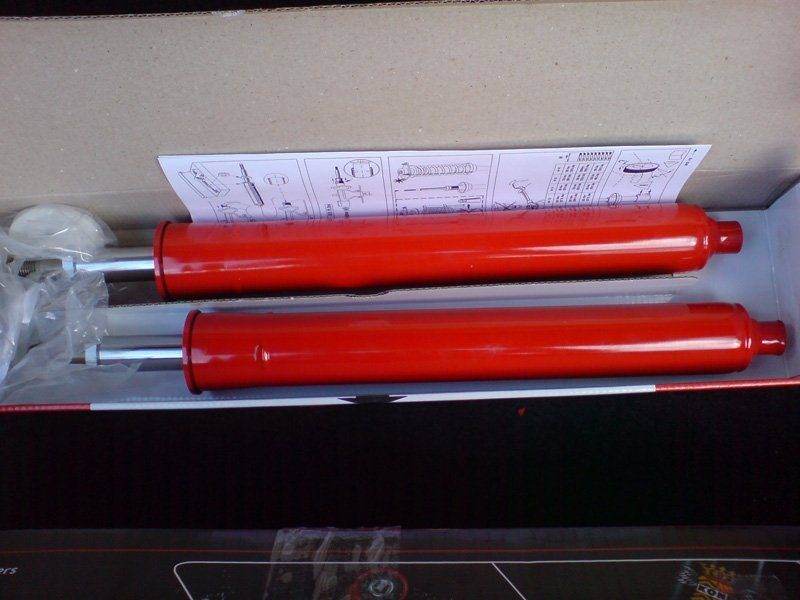

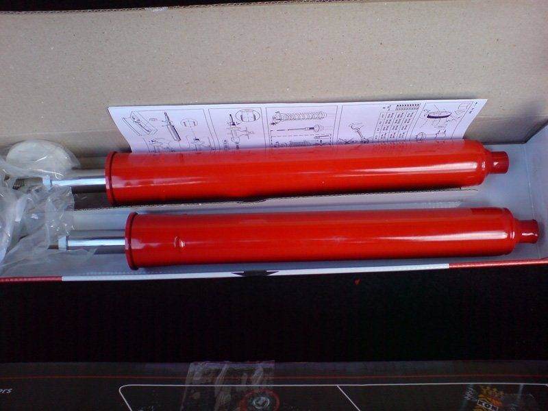

Заказал стойки KONI SPECIAL с регулируемой жесткостью.
Что меня приятно поразило — KONI выпустила таблицу настроек для своих соек под каждую машину и каждую страну. И когда я покупал их, дилер в соответствии с спецификациями настроил их на стенде под мою карину, которая ездит по Украине. При этом если мне настройки не понравятся я могу их изменить. Но для этого надо снимать стойки.

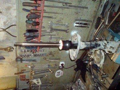

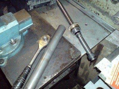

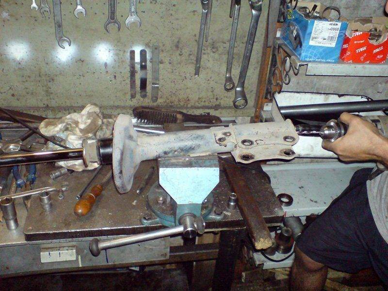

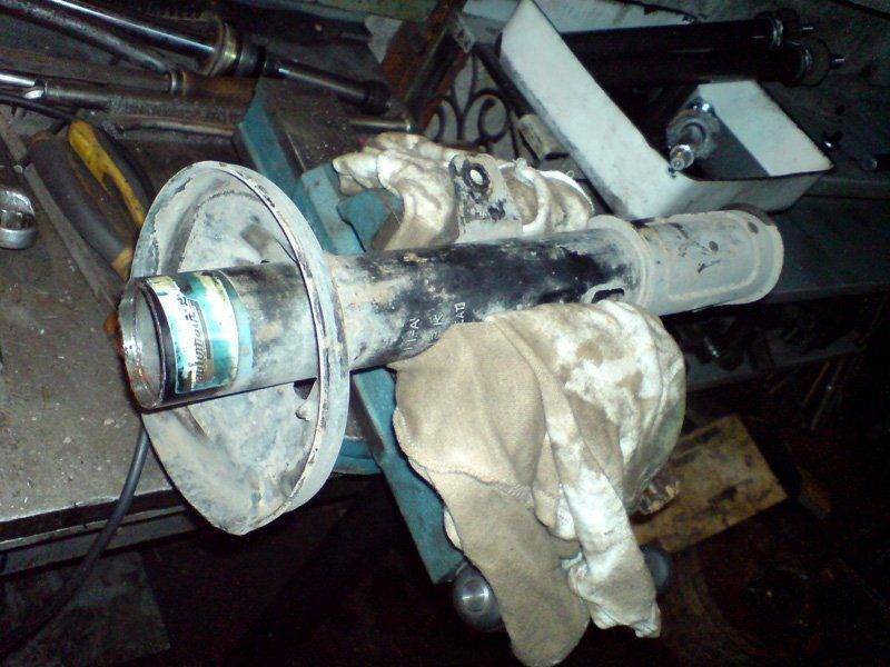

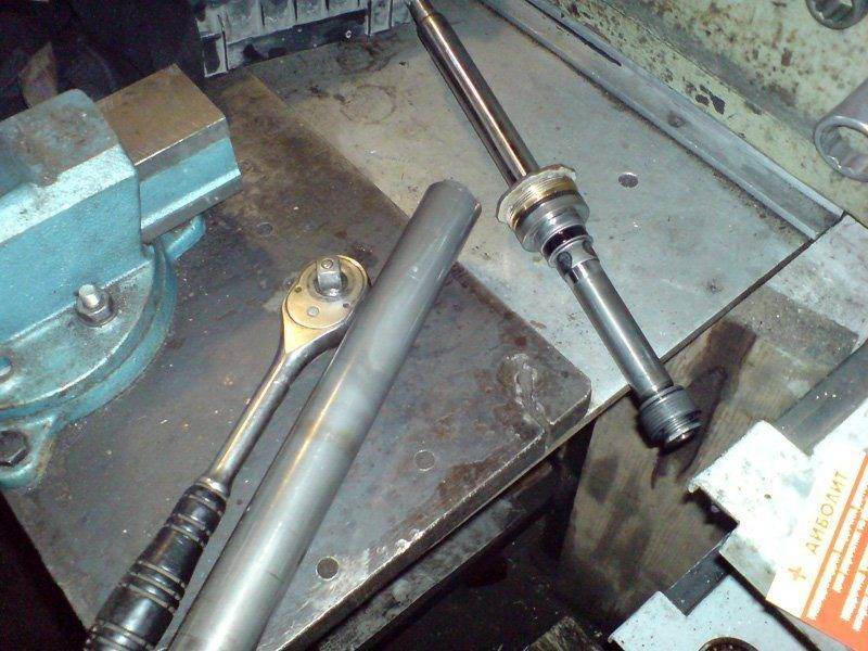

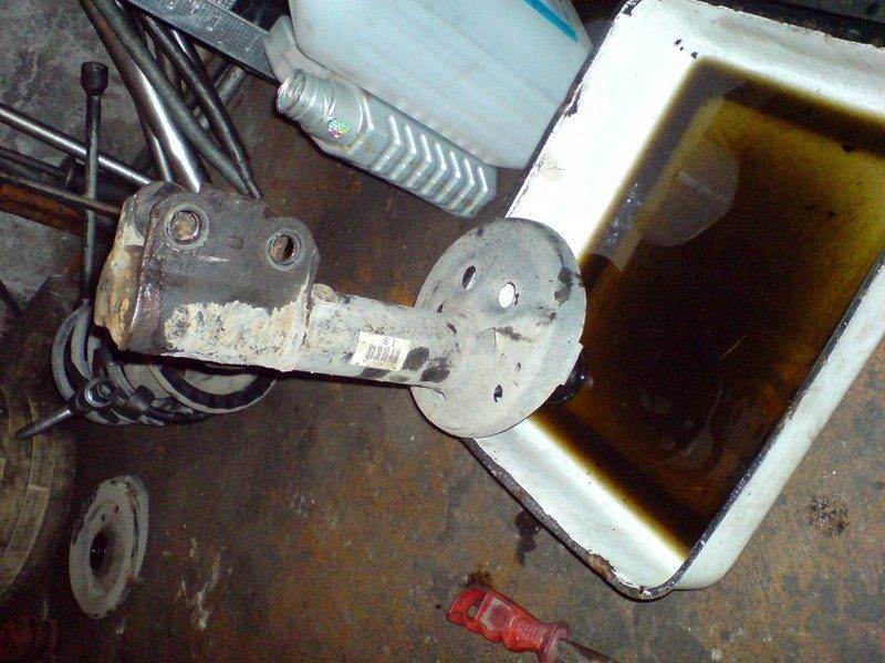

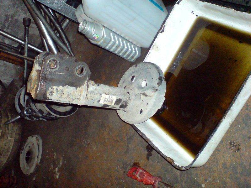

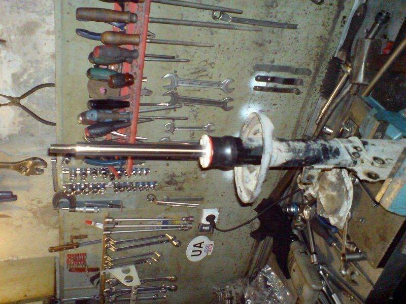

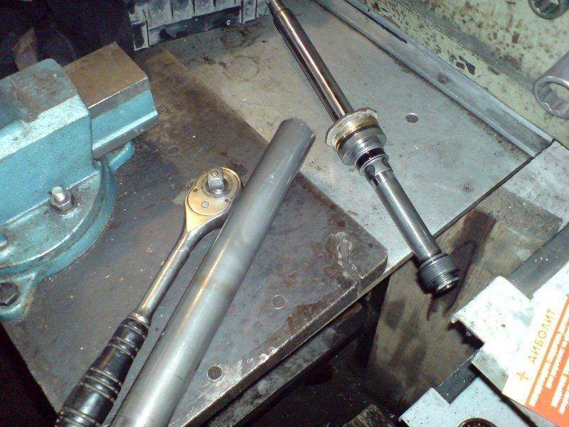

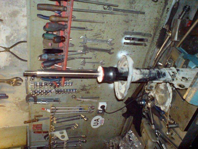

Заказал картриджи, для Карины, у KONI, других не выпускается. Они устанавливаются в родную стойку. Принцип установки такой: снимаешь родную стойку, срезаешь болгаркой верхнюю часть, вынимаешь потроха стойки, в нижней части сверлишь отверстие под болт, вставляешь картридж, и болтом втягиваешь его в корпус стойки и фиксируешь, затем одевается пыльник и все — стойка готова.
При демонтаже оказалось что передние стойки у меня родные (оригинал) живые. Они также оказались разборные. А вот задние стояли почти новые Boge. Но какие то очень жесткие.
Поставил Коней и поехал тестировать — машину просто не узнать. На неровностях перестало ударами отбивать на кузов. Никакого дребезжания в салоне. Прокатился с ветерком по поворотам — едет как по рельсам. На неровностях в поворотах перестало переставлять. Парадокс стоек — машина стала мягче и лучше держит дорогу. Доволен как слон!!!!!!!!!!!!

Комментарий к файлу: Потроха родной стойки
DSC01649.JPG [ 229.66 КБ | Просмотров: 29255 ]
Комментарий к файлу: Вытекает масло
DSC01648.JPG [ 226.43 КБ | Просмотров: 29238 ]
Комментарий к файлу: Картриджи
DSC01647.JPG [ 150 КБ | Просмотров: 29268 ]

Комментарий к файлу: Корпус готов для установки картриджа
DSC01652.JPG [ 219.97 КБ | Просмотров: 29293 ]
Комментарий к файлу: Сверлим отверстие
DSC01651.JPG [ 242.78 КБ | Просмотров: 29357 ]

slk, это общий, поверхностный фотоотчет. В более детальном смысла нет, т.к. со стойками идет инструкция (что резать и какие отверстия где сверлить) и установка в разные корпуса может отличаться.
Единственное в чем я отступил от инструкции:
1. срезал только самый верх стойки (завальцовку) а далее винтом снизу затягивал картридж.
2. в торце корпуса сверлил отверстие не 14 а 12 мм. (хотя роли не играет)

номерки
перед 86-2548
зад 86-2549
http://shop.koni-rus.ru/#top
