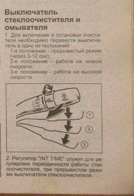

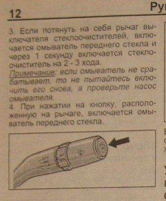

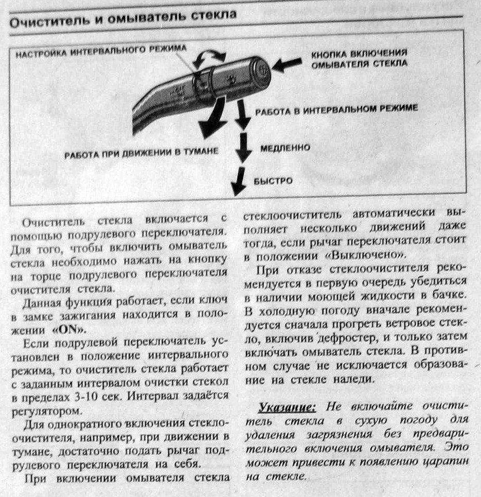

Вот что пишут в книжках, у меня не было колёсика регулировки скорости двоников (дешёвая комплектация карины или старый год). Поменял на тоже самое, но с колёсиком.
