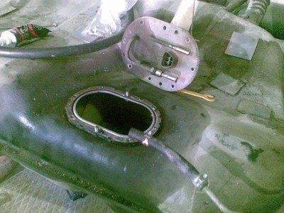

полез короче я менять фильтр в баке....снял заднее сиденье, снял крышку что под ним, открутил прубку подачи топлива, затем шланг обратки! разьем питания насоса, и осталось 8 винтов что крепят бензонасос. открутил первый....на втором сорвалась шляпка..!!! ххххммм. залил остальные WDшкой оставил это дело на сутки! на следующий день прихожу. срываю шляпки ещё на 4х.. итого у меня осталось всего 3 целых винта... :o что делать??? как быть? решил высверлить..сверлом на 3 сделал отверстие в одном из сорванных вкрутил туда экстрактор. выкрутить не получилось...купил сверло на 5 полностью высверлил все отверстия. нарезал новую резьбу на 6. после этого вкручивал болты на 6 ,при этом обмазвыая их герметиком, вкручивал с внутренней стороны( видно на фото) потом немного рассверлил отверстия в самом модуле бензонасоса. установил на место насос и закрутил гайками...

А герметиком что мазал? У тебя через крышку бака бензин проходит?
ты что для каждой фотки будешь новую тему создавать?:)

сейчас через крышку уже не проходит....
герметиком мазал болты и резьбу в отверстиях

в проходило из-за того что плохо закручено было?
две трубки в крышку, две трубки заливные, а еще одна где?
есть фото?

да... держалось то всего на 3х винтах...
