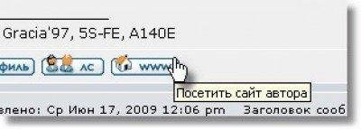

В окне сообщения Fuse ищем кнопочку WWW, жмыхаем на ее и залетаем сюда
Затем жмем на выделенный текст с названием проги для ее скачивания, а ниже для скачивания Плагина. вылетаем сюда
Далее еще раз жмем на окошко выделенное красным цветом, а далее кнопочку сохранить. И все ОК! :)
