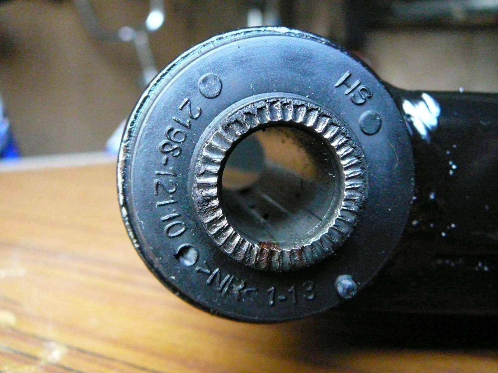

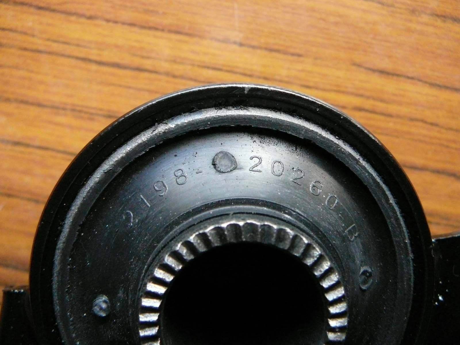

Вчера получил такие. Манагер сказал, что для более тяжелых (например для Пикника) лучше без прорезей, как раз мой случай, но когда заказывал на картинке были с прорезями. На выходных буду ставить.
Левый1.jpg [ 132.29 КБ | Просмотров: 8152 ]
Правый.jpg [ 159.33 КБ | Просмотров: 8153 ]
Левый1.jpg [ 132.29 КБ | Просмотров: 8147 ]
Правый1.jpg [ 134.09 КБ | Просмотров: 8156 ]
Передний.jpg [ 165.85 КБ | Просмотров: 8139 ]
Задний.jpg [ 144.86 КБ | Просмотров: 8149 ]

Втулки старые пойдут, они типа как направляющие служат. Я кстати сегодня впялил эти два новых рычага. Пожестче конечно стало, но все подошло как там и были. Заодно и наконечники сменил, ехал после и улыбался :)
