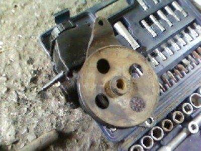

люди!!!!!! случайно не знаете как снимается шкиф с евро ГУРа.
я знаю. Снять не сложно, а супер-мега-гипер-пупер-сложно. Из двух ГУРов я собирал один рабочий - на одном тяжело но снялся, на втором вообще никак не снимался. Он там напрессован походу + прикипел.

как ты шкив с евро гура снимал обрисуй
немогу снять
