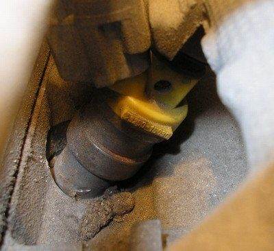

Возвращаясь к теме форсунок LB/не LB, посмотрев на свои обнаружил номер 23250-15030, который экзист не пробивает. Голова желтая, как у бошевской. У кого такие-же установлены ?
Форсунка.jpg [ 341.06 КБ | Просмотров: 7815 ]

У меня желтые ДЕНСО
Но про форсунки это совсем в другую тему!
