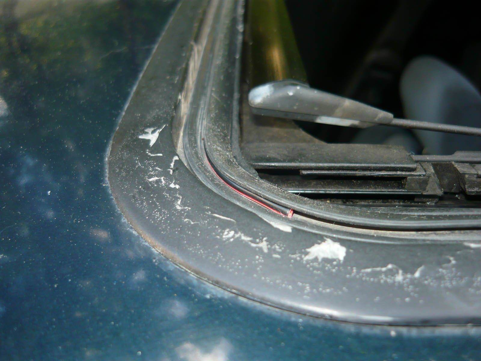

вот такой у меня люк...
подозреваю что протекает на углу... там уплотнитель сильно прижат. Подложил кусочки провода с одной и с другой стороны... Подожду дождика и проверю... P.S. Трубок для отведения воды нет...(((

Carina E, Седан, 3S-FE, 2.0, АКПП, 94 г.в., Япония

У меня точно такой же....

WiseMan
))))... вот одна из причин...
