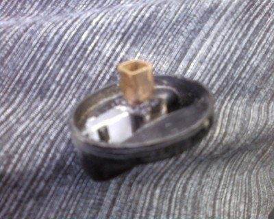

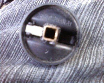

Вот может кому пригодится:
машину купил обе ручки были сорваны на четырех шлицах, вот так я вылечил-
-кусочек медной трубки
-подходящий по размеру квадратик (одеть на него трупку и обстучать- для получения квадратной трубки)- в моем случае был хвостовик метчика
-нагреть готовую трубку на газу, впаять в сломаную ручку...
SP_A0107.jpg [ 269.13 КБ | Просмотров: 5000 ]
SP_A0108.jpg [ 308.61 КБ | Просмотров: 5002 ]
СообщениеДобавлено: Пт июн 12, 2009 2:10 pm
Капитан баржи
Сообщения: 3019
Откуда: Питер\Актобе КZ
Двигатель: EGA
Бэндэр
я так же на своей карине делал :twisted:
