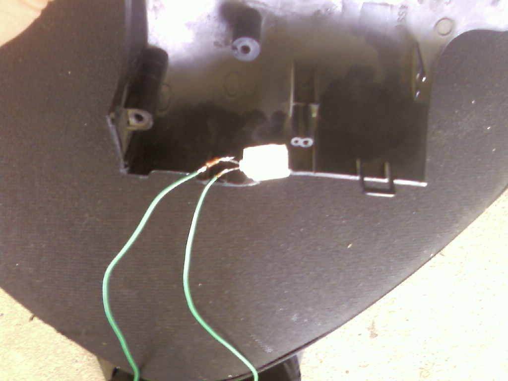

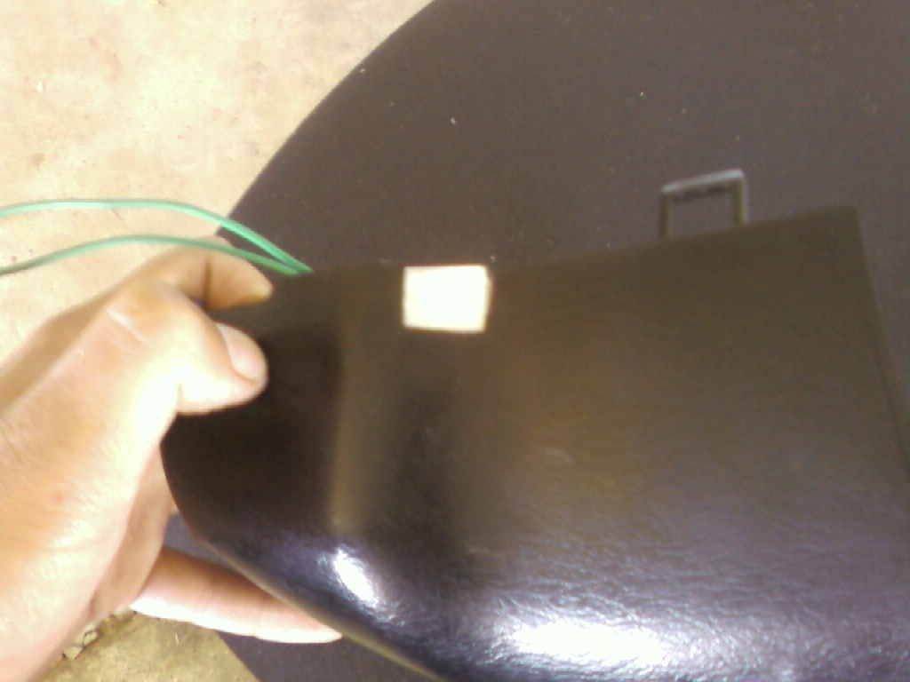

СообщениеДобавлено: Пт июн 12, 2009 1:06 pm
Сообщения: 2439
Репутация: 66 [ ? ]
вот и у мну руки дошли замок засветить, спаял релюшку но при устанвке заметил что провод уже проведен от штатного реле (видно была раньше подсветка- заглушки нет).
сделал из орг стекла, посадил на клей.
вот фото, только качество не АЙС. :?
SP_A0131.jpg [ 37.44 КБ | Просмотров: 8859 ]
SP_A0132.jpg [ 30.95 КБ | Просмотров: 8855 ]
