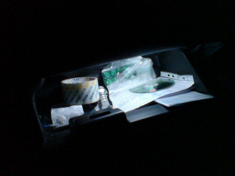

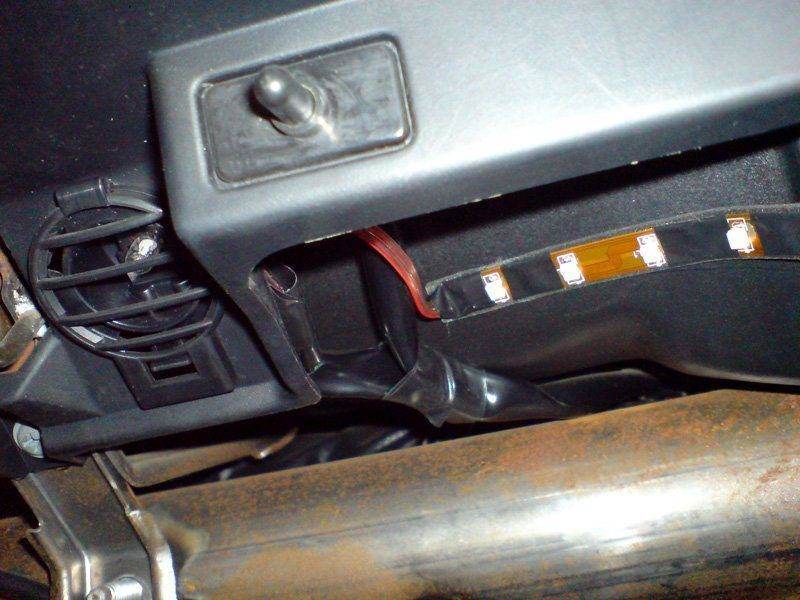

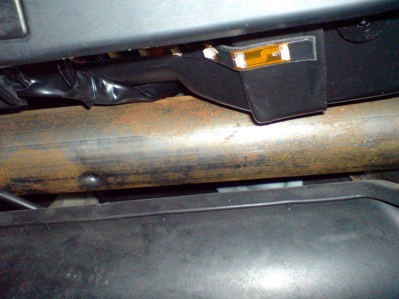

Делал следующим образом:
1. вытащил стандартный плафон с лампой (проворачивается и вытягивается на себя).
2. отключил клему питания от плафона
3. подключил к клеме питания диодную ленту (я спаял 2 модуля)
4. наклеил диодную ленту
5. воткнул обратно плафон (не подключенный), чтобы закрыть дырку
Комментарий к файлу: Вид ночью
DSC01613.JPG [ 93.48 КБ | Просмотров: 23630 ]
DSC01598.JPG [ 209.27 КБ | Просмотров: 23631 ]
DSC01597.JPG [ 205.6 КБ | Просмотров: 23599 ]
СообщениеДобавлено: Вс май 31, 2009 5:12 pm
Приятно... а можно фотку пустого бардачка?

Сообщения: 538
Mouflon, сегодня-завтра сфоткаю

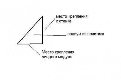

можно сделать треугольный подиум на стенке отделения и поставить диоды - таким образом они будут светить вниз и не слепить. Я тоже думал о подсветке этого ящичка.

Mr_Nuke, по моему. крепить подиум надо спереди и сзади ящика. если крепить по бокам то можно цепляться руками за подиумы.
я себе представляю такую конструкцию
Безымянный.JPG [ 14.63 КБ | Просмотров: 23585 ]

Бэндэр, мне кажется что обычные стесанные 3мм диоды не будут выглядеть "по заводскому". Подиум придаст вид заводской задумки. ИМХО. Накидай схему как ты хочешь их крепить.

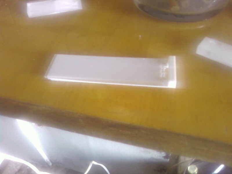

примерно так:

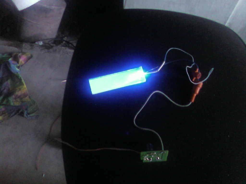

валялась у мну старая магнитола, подсветка дисплея на них устроена "из кучи деталей", все выкидывается, оставляется только само орг стекло что под цыферблатом, в некоторых даже дырочки есть под диоды, диоды вставляем и клеем- результат: акуратный светильник с рассеиным светом.
позже сфотаю

СообщениеДобавлено: Сб июн 06, 2009 3:02 pm
Сообщения: 2439
Репутация: 66 [ ? ]
как обещал - фоты, тока там один диод встален, а задумка на три
SPM_A0005.jpg [ 18.27 КБ | Просмотров: 23608 ]
SPM_A0006.jpg [ 30.03 КБ | Просмотров: 23611 ]

Бэндэр, жир!!!!!! я себе уже наколядовал оргстекло - буду по свободе мудрить....
обрати внимание:
не лицевая сторона сделана под углом к лицевой и по возможности ее бы белой сделать...

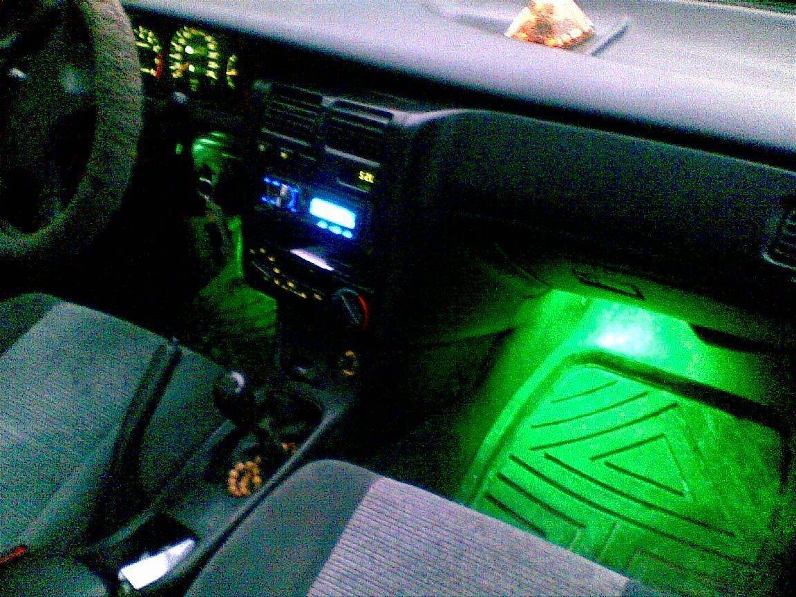

СообщениеДобавлено: Вс ноя 29, 2009 9:09 pm
Зарегистрирован: Чт апр 09, 2009 6:35 pm
Сообщения: 47
Откуда: aktobe
у меня не было подсветки под ноги и была ли вообще не знаю и я сделал вот так
29112009(001).jpg [ 298.05 КБ | Просмотров: 23560 ]
