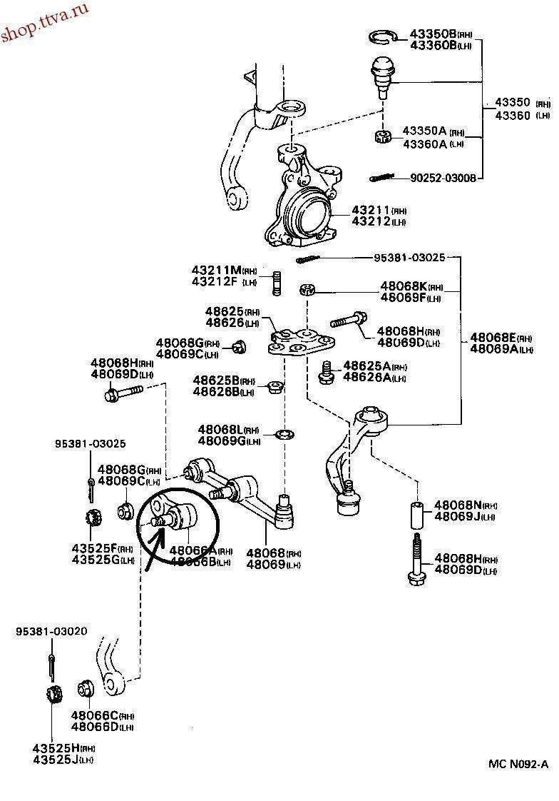

Всем привет. Появился стук спереди.Такой глухой,мощный и в кузов отдаёт. Думал стойки. Посты почитал вроде как стойки стаба могут так стучать.Стук с обеих сторон, появился одновременно.Что может быть?не хочется поменять стойки(картриджи) и не исправить проблему

мог появиться люфт в прямом рычаге. в месте соединения с аммортизатором. поддомкрать колесо и пошатай его. если есть люфт, то с колесом он будет ощутим. у самого умер один аммо, после чего за несколько недель раздолбило рычаг так что огого. пришлось менять и картридж и возить рычаг на восстановление в москву. сейчас все сделал, подвеска спереди как новая.

Колесо просто вывесить?Или поддомкратить саму стойку?
Комментарий к файлу: У тебя вот этот палец разбило?

колесо вывесь просто и покачай его не снимая даже. если обведенный тобой рычаг или вероятнее даже тот который стоит непосредственно в прямом рычаге имеет люфт, то колесо должно чуть болтаться их стороны в сторону. и стучать при троганье-остановке... то снимай его и восстанавливай. мне его и саму шаровую за 1800 восстановили в москве на южной.

Спасибо за ответ.Я их с год назад восстанавливал, у меня был стук при трогании-торможении.А сейчас как то по-другому.Как будто толстый рычаг, который на резиновом шарнире крепится к кузову.Сегодня заеду на яму вечером.

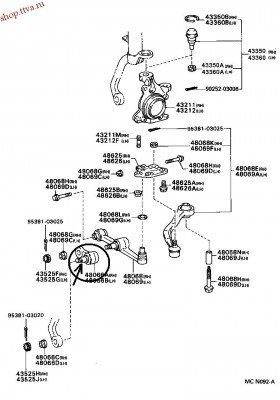

Осмотр ничего не показал. Единственное что заметил,когда стойки прокачивал, порвали половину пыльников (разбирали на сто, без меня), козлы.
два вопроса:
1. Может так колотить рычаг (48069-29185) на сайлентблоке? А то дёргаю его рукой он шевелится довольно легко.И ещё рулевым наконечникам тоже хана, но вряд ли это они, они бы в руль отдавали.
2. Есть ли по отдельности эти сайлентблоки?

рычаг этот надо еще уметь поставить. я к тому что втулка должна стоять иначе зажует сайлент блок быстро, если рычаг будет стоять криво. поотдельности сайлентов этих я не встречал. их диаметр 50. у обычных карин 60. но можно сделать полиуретановый к примеру.
