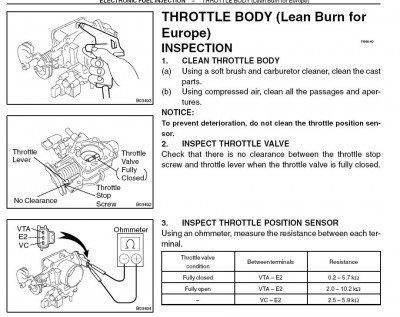

ribalov75, смотри на расположение контактов.
ДПДЗ.jpg [ 176.57 КБ | Просмотров: 16060 ]
СообщениеДобавлено: Ср июн 10, 2009 9:26 pm
Сообщения: 1030
Откуда: Германия
Машина: Toyota Picnic
voldemarik
короче понятно! на некоторых машинах контакта IDL ( Контакт IDL - это так называемый "контакт холостого хода". Он размыкается и блок управления (ECM) получает первоначальный сигнал о том, что дроссельная заслонка "начала работать"),в шлейфе проводов подходящих к ДПДЗ просто не существует, буквари этого по ходу не знают! эбу видит начало и конец ХХ по изменению сопротивления между VTA-E2. А контакт IDL на самом датчике использется только для юстировки первоначального положения датчика относительно ДЗ. и если верить этой схеме для европы, то мои измерения укладываются в норму! и контакты я совсем не путал!
