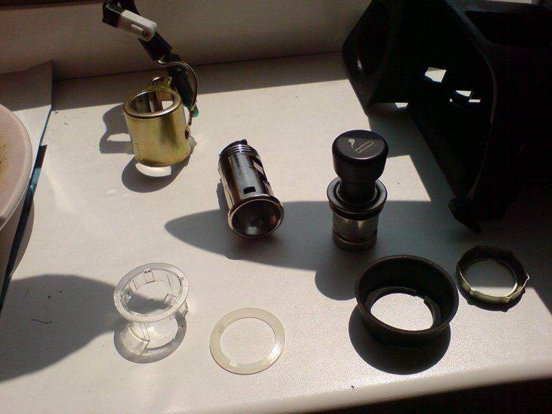

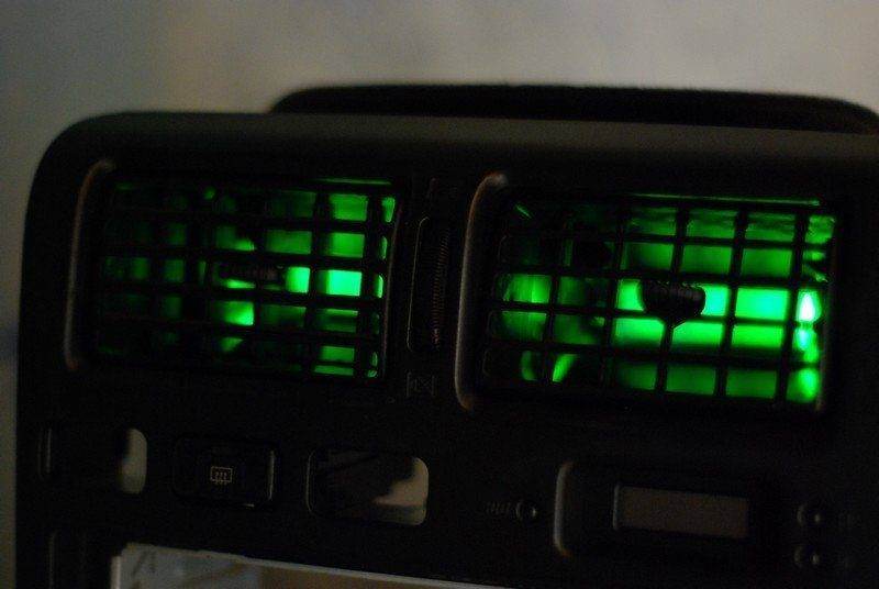

Решил сделать подсветку воздуханов и прикуривателя. По поводу прикуривателя руководствовался топиком "Подсветка как в Lexus" и работой Mr_Nuke.
Использовалась лента с 3мя СМД диодами.
Прекуриватель:
Сначала вытащил пепельницу, затем вытащил весь этот блок (слева одна клипса и справа 2 защелки). Полностью разобрал прекуриватель, Открутил жестяную гайку которая крепит защитный кожух, снял кожух, снял световодную пластину (сидит на 2х защелках), снял рассеивающее кольцо. Помыл все и почистил. Спаял 2 модуля и поместил их в защитный кожух. Места там валом. Отрезал родную лампу и запитался от нее.
Воздуханы:
Снял переднюю рамку, спаял 4 модуля. Модули клеил в глубине воздухана (в самом пластиковом патрубке) на двух сторонний скотч. Провод питания пустил за блоком печки к прикуривателю. Подключался к тем контактам в клемнике которые идут на подсветку прикуривателя (в клемнике 4 контакта: 2 на подсветку и 2 на прикуриватель).

DSC01581.JPG [ 141.72 КБ | Просмотров: 18549 ]

Получается подстветка воздуханов видно, только если заслонка открыта? :wink:
СообщениеДобавлено: Вс май 24, 2009 10:52 pm
Сообщения: 538
:lol: по поводу печи верно. Домна :lol: прикуриватель вообще боюсь открывать - горит :D
tj_tosha, это на фото такая яркость - в реале вообще не слепит. Очень рассеяный свет.
Mr_Nuke, да, только при открытой заслонке. она же в самой рамке расположена. если диоды кинуть на рамку то слепить будут безбожно. И весь прикол поставить диоды как можно дальше чтобы их не было видно и свет выходил равномерный и рассеяный.

Сеня вроде как закончил свою подсветку!
Дырку в печке не заделывал, поэтому езжу с закрытыми заслонками.
