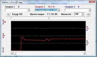

У меня есть два предложения:
1. Сделать кнопочку Play. Что бы можно было запись проигрывать в реальном времени.
2. Как то неудобно просматривать графики.
Может сделать цвет фона не clWhite, а clBlack? и цвет осей сделать clGray? Либо вообще сделать настройку, с которой пользователь сам может выбрать эти цвета.
На старой версии это выглядит следующим образом
graphics.jpg [ 36.34 КБ | Просмотров: 8999 ]
СообщениеДобавлено: Чт июн 11, 2009 11:06 am

Олег писал(а):
Fuse
Ты про плагин? В основной программе это есть.
Олег писал(а):
Fuse
Я думаю, без проблем.

Олег писал(а):
Fuse
Может сделать цвет фона не clWhite, а clBlack? и цвет осей сделать clGray? Либо вообще сделать настройку, с которой пользователь сам может выбрать эти цвета?
Реализовано, в основной программе. Забирай и настраивай фломастеры :)
