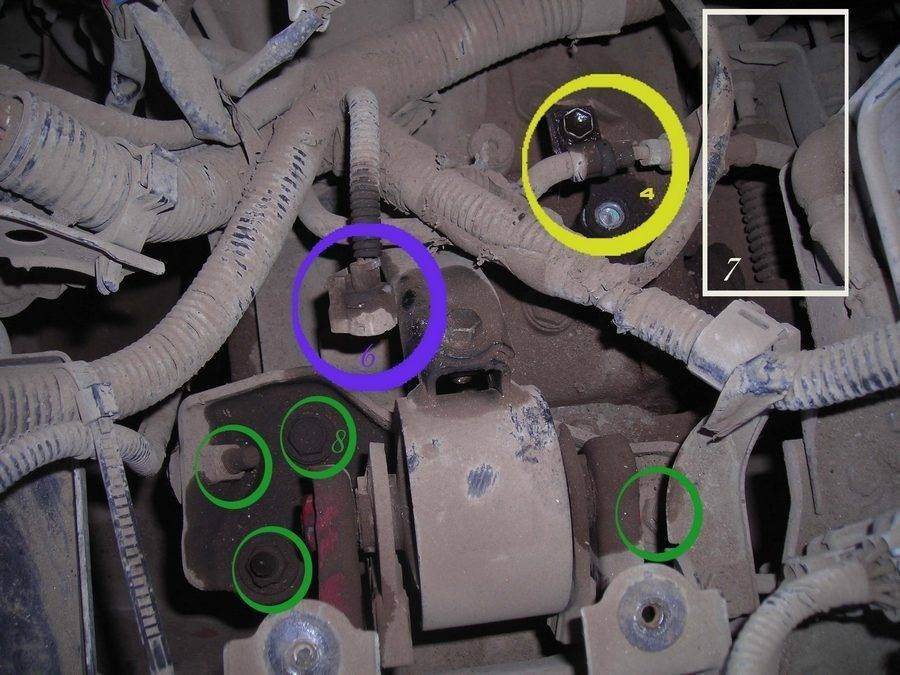

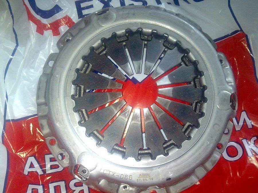

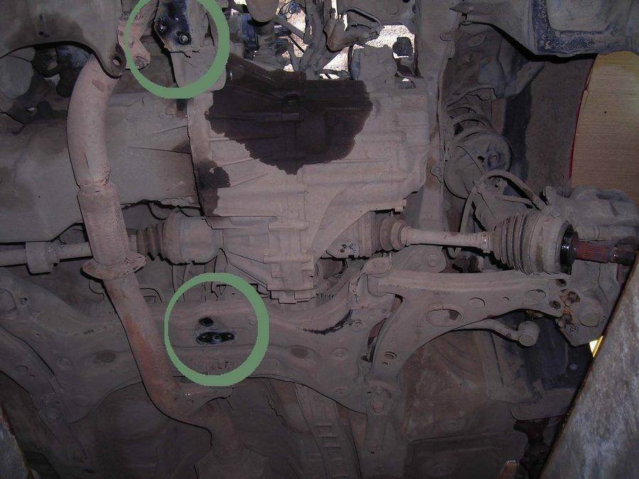

Подготовил фотоотчет, только не могу фотки вставить, выдает какую то ошибку. Что делать?
И так начнем...
Первым делом откручиваем ступичную гайку, вывешиваем перед машины и снимаем оба колеса.
Разбор начали с подкапотного пространства – открутить все что крепиться к коробке сверху:
1 Воздушный фильтр и воздуховод
2 Блок предохранителей (мешается очень)
3 Планка, соединяющая коробку и опору
4 Привод сцепления (рис.1, 2 (желтый))
5 Косу проводки
6 2 датчика (один заднего хода, другой не знаю чего) рис.2
- Массу (она под блоком предохранителей)
- Верхний болт стартера
7 Отсоединяем тросы переключения передач.
- 2 болта, которые крепят коробку к двигателю.
8 После этого остались только болты крепления коробки к подушке, их откручивали в самый последний момент.
Теперь работы снизу: (там работы побольше)
- Первым делом откручиваем шаровые от рычага, чтобы снять стойку со ШРУСа.
- Снимаем пластмассовую защиту (у кого есть) с левой стороны (правая не мешает)
- Откручиваем подрамник (вроде так называется эта балка, которая идет посередине) рис.3
- Теперь можно снять полуоси (мы снимали трипоид, чтобы не сливать масло с коробки)
- Откручиваем заднюю опору и крепление двигателя к опоре (она мешается когда снимаешь коробку)
- Откручиваем второй болт стартера и отводим его в сторону, чтобы не мешался
- Откручиваем все болты, соединяющие коробку и двигатель рис.4
Вроде все. Теперь откручиваем сверху крепление коробки к левой подушке и вывешиваем двигатель (мы подставляли доску под движок). Рис.2 - зеленый
Далее - стягиваем коробку. И видим сцепление.
Откручиваем 6 болтов, которые крепят корзину к маховику и вот оно уже у нас в руках.
Установка сцепления сложностей не вызывает, нужно только отцентровать диск. (Мы использовали вороток для этого). Собираем в обратной последовательности. Там трудностей тоже не возникает, если все болты и болтики разложены аккуратно.

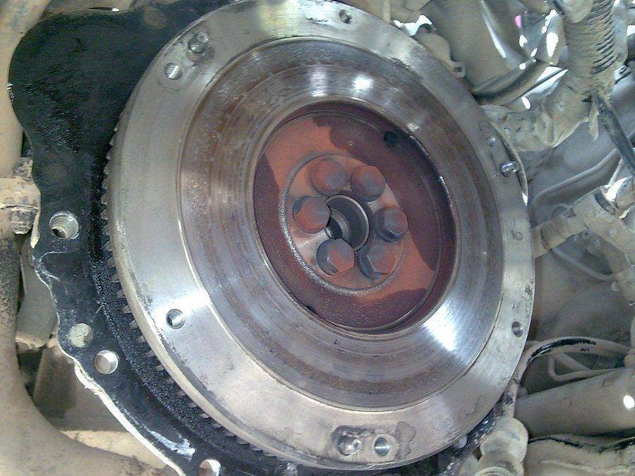

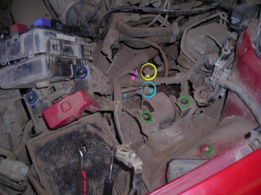

Продолжение
Комментарий к файлу: Новая корзина Айсин
Фото014 small.jpg [ 140.53 КБ | Просмотров: 14594 ]
Фото073 small.jpg [ 132.45 КБ | Просмотров: 14606 ]
рис 4.jpg [ 150.6 КБ | Просмотров: 14601 ]
