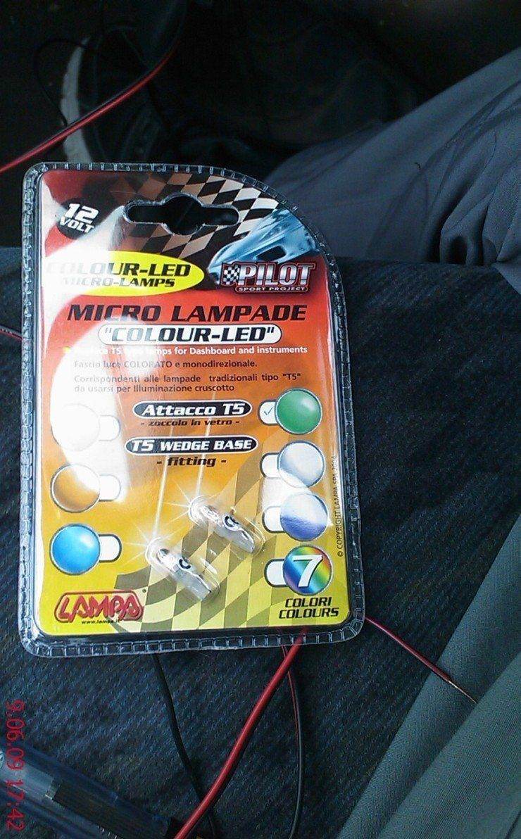

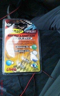

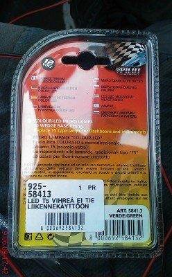

Вчера разобрал 1 светик и был приятно удивлён, он оказался с резистором внутри! :)
А вот обещаные фотографии диодов! :arrow:
Добавлено спустя 21 минуту 6 секунд:
В задние двери тоже поставил, фотки сделаю попозжа, когда получу желаемый результат свечения!
DSC_0125.jpg [ 216.28 КБ | Просмотров: 5858 ]
DSC_0126.jpg [ 270.46 КБ | Просмотров: 5832 ]
