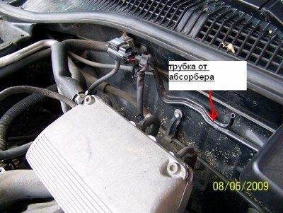

[b]была у меня такая проблемка!
задолбала уже эта дерготня, на оборотах между 2000 и 3000 на любой передаче пока горит зелёный экономайзер.как только активно придавишь газ и потухает зелёный индикатор всё встаёт на свои места
! и ещё заметил,что последнее время при резком добавлении газа появляется на 0,5 сек. детонация,как при очень раннем зажигании. на качество бензина в германии грешить не приходится,может датчик детонации глючит,хотя ошибок не показывает?!

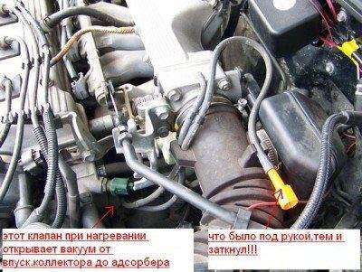

в общем, как раз под нагрузкой и на прогретом моторе эта хрень у меня и происходила. поскольку обе системы и симптомы очень были похожи,то я решил заглушить трубку идущую от адсорбера до блока дроссельной заслонки. вы не поверите,-дерготня пропала!!! :roll:
на фотках усё видать!

поясни пожалуйста,почему это может быть не хорошо? глушить трубку или нет ещё не знаю, а куду будет избыточное давление из бака сбрасываться?в крышке бака клапана нет.
может проблема и в другом,но я раз 5 подключал и отключал для убедительности,так вот при подключении явно появляется дергунчик.

СообщениеДобавлено: Вт июн 09, 2009 3:10 pm
S@nt@S писал(а):
что плохого может случится, если заглушить указанный шланг ?
этот шланг заглушен только для того чтобы в БДЗ непопадал лишний воздух.
А вот из за заглушенной трубки от адсорбера (железная, на другой фото), пары бензина будут находится в баке, или может будут просачиваться через что то, так как в баке в жаркую погоду будет избыточное давление.
А если ее не заглушишь, то пары бензина будут под капотом кружить:)

Вобщем сделал себе также ( все-таки периодически на прогретом двигле машинка при наборе плавном скорости поддергивается) .На конец трубки железной через переходник одел трубочку от капельницы и протянул за колокол сигнала вниз так чтоб не перегибалась и не загрязнялась.А на трубку из адсорбера поставил зажим от капельницы и закрыл.Посмотрем что будет.

адсорбер не заглушал а лишь одел на него трубочку и вывел в сторону за колокол сигнала,а трубку которая уходит вниз заглушил

А ведь помогло,ничего не дергается.Поэтому вопрос: что нужно сделать чтобы все вернуть назад (трубочки) и ничего не дергалось?
