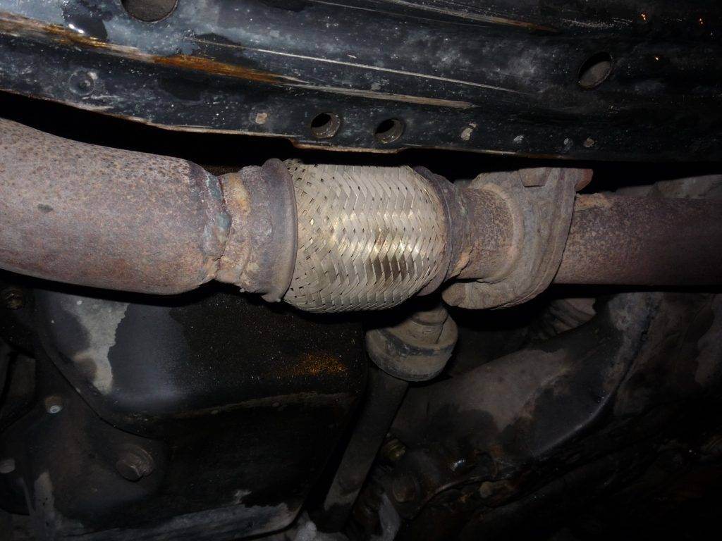

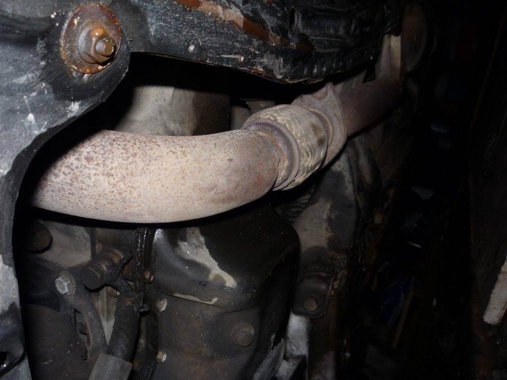

сегодня наконец-то залез под машину салейнтблок поменять, заодно и свою гофру сфотографировал. может кому для информации пригодится))))
P1020296.JPG [ 429.26 КБ | Просмотров: 10907 ]
P1020297.JPG [ 397.04 КБ | Просмотров: 10907 ]

Vilf,
Заделал с помощью стеклоткани, красного герметика и широкого хомута. Вместо герметика хотел эпоксидкой пропитать, но она как назло куда-то подевалась. Немного сечёт - недосушил. А так в целом хорошо получилось. Спасибо за совет.
