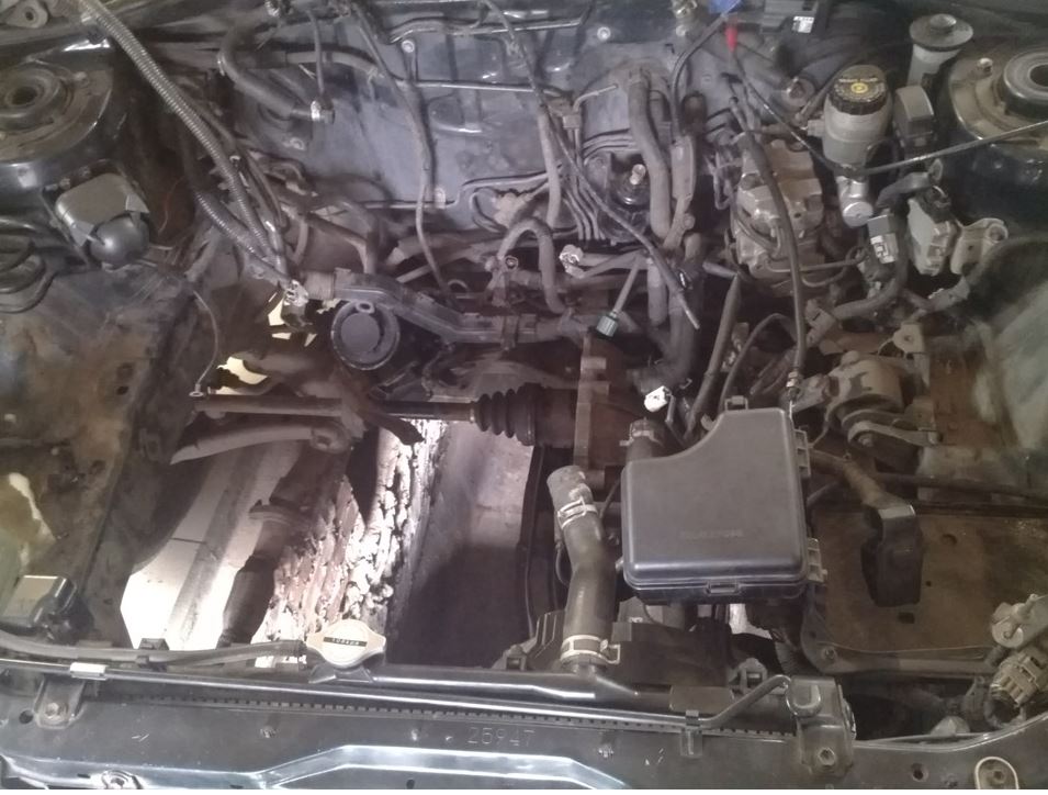

Я имею ввиду, открутить шкив коленвала, подать двигатель в сторону правого лонжерона(выдернуть с коробки) и поднять вверх, при этом коробка и привода остаются на своих местах
Смотри фото ниже
д1.JPG [ 106.77 КБ | Просмотров: 10846 ]

На Карине проще целиком выдернуть, предварительно отсоединив привода...
PS. В этом плане мне понравилось снимать двигатель Митсубиси, нижние подушки крепятся к КПП и к лыже, отсоединил блок от КПП 5-тью болтами и вверх)) Даже привода не трогаешь.
Спасибо большое за помощь, фото , что я выкладывал выше это подтверждает, что и на Карине это можно сделать как на Митсубиси, но как пока не понятно.
Если бы был подъёмник или яма вытащил через низ и без проблем

Михаил1982
Можно, но придётся изрядно помучатся... отсоединяешь всё что будет мешать вытаскивать мотор и скручиваешь болты с КПП, и изящно обходами вытягиваешь мотор вверх, но на Карине придётся снять капот для удобства.
