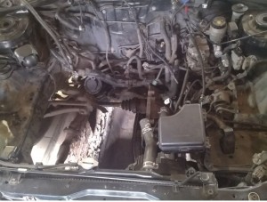

Я имею ввиду, открутить шкив коленвала, подать двигатель в сторону правого лонжерона(выдернуть с коробки) и поднять вверх, при этом коробка и привода остаются на своих местах
Смотри фото ниже
д1.JPG [ 106.77 КБ | Просмотров: 10649 ]

СообщениеДобавлено: Пт янв 15, 2021 7:12 pm
Сообщения: 1468
Михаил1982
Дружище! Извини конечно,но ты тему то с начала читал или только заголовок ??? 10 лет назад для чего парни(двое из них профессионально занимаются ремонтом таких машин как наши) корячились и отвечали именно на такой же вопрос???

На Карине проще целиком выдернуть, предварительно отсоединив привода...
PS. В этом плане мне понравилось снимать двигатель Митсубиси, нижние подушки крепятся к КПП и к лыже, отсоединил блок от КПП 5-тью болтами и вверх)) Даже привода не трогаешь.
Спасибо большое за помощь, фото , что я выкладывал выше это подтверждает, что и на Карине это можно сделать как на Митсубиси, но как пока не понятно.
Если бы был подъёмник или яма вытащил через низ и без проблем

Михаил1982
Можно, но придётся изрядно помучатся... отсоединяешь всё что будет мешать вытаскивать мотор и скручиваешь болты с КПП, и изящно обходами вытягиваешь мотор вверх, но на Карине придётся снять капот для удобства.
