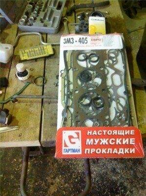

Название темы хорошее.
Сорри, не удержался.
prokladki.jpg [ 74.43 КБ | Просмотров: 4922 ]
СообщениеДобавлено: Пт окт 29, 2010 5:30 pm
Для суровых заволжских мужиков :D
