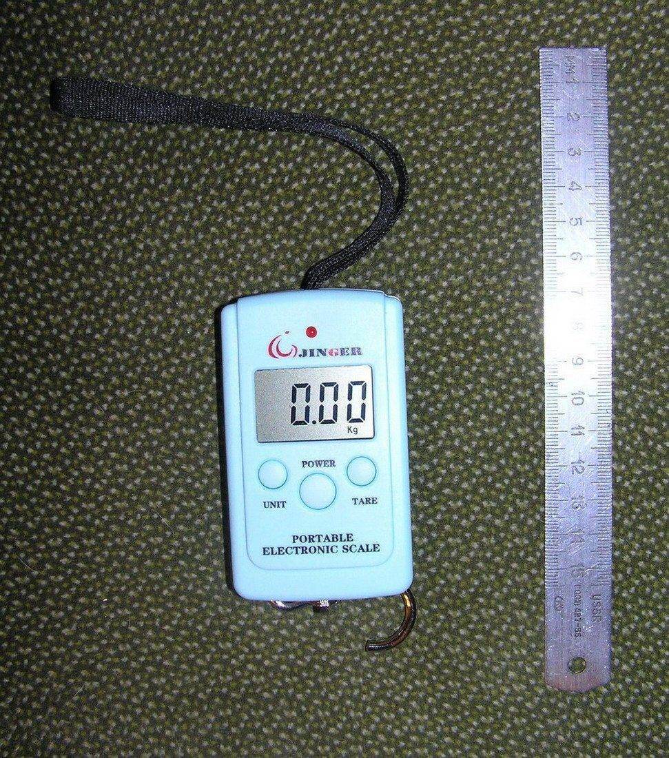

Joric
Добавлено: Вс дек 20, 2009 8:09 pm |
| Самостоятельный |
Зарегистрирован: Ср июн 24, 2009 6:11 pm Сообщения: 46 Откуда: Одесса Репутация: 0 [ ? ]
всё сделал
инструмент на фото

well
Добавлено: Вс дек 20, 2009 11:02 pm |
| Человек-легенда |
Зарегистрирован: Ср дек 17, 2008 8:03 am Сообщения: 6559 Откуда: Нижегородская обл.Бор. Репутация: 157 [ ? ]
Joric писал(а): а как правильно натянуть? от слабо натянутого ремня,вреда гораздо меньше чем от слишком натянутого.в процессе эксплуатации,новый ремень имеет свойство немного растягиваться,так что Beso писал(а): привычными пальцами.
проверять то все равно ими придется
_________________ была Carina E 94г.англичанка.1.6.STD.GLI..попала в аварию..сейчас JT153STK100015540 двухлитровая 天皇陛下万歳) "Nemo omnia potest scire"
