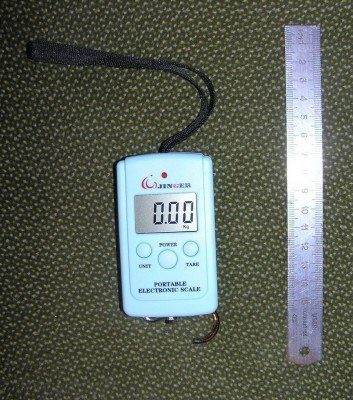

СообщениеДобавлено: Вс дек 20, 2009 8:09 pm
Зарегистрирован: Ср июн 24, 2009 6:11 pm
Сообщения: 46
всё сделал :)
инструмент на фото
приспособа_resize.jpg [ 449.93 КБ | Просмотров: 5883 ]
