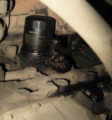

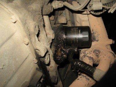

зима, ночь, фонарик, защита, в масле, паника, фотик, форум, вопрос)))
определите , прокладка масленного фильтра?
Проехал 9500 на нём, течь заметил неделю, две назад на поддоне, после морозов, сначала думал что снег тает.....
Простите если было, но это оч меня заволновало! Спать не смогу))))
IMG_03372.jpg [ 448.87 КБ | Просмотров: 1906 ]
IMG_0335.jpg [ 227.03 КБ | Просмотров: 1907 ]

Вроде масляного прокладка , у меня также текло ( только из под охладителя ) - поменял кольцо уплотнительное...

но у меня и сверху в масле, с л-но не кольцо?, новый вик в бардачке лежит с новым маслом в багажнике, но все эстокадки замело(((

Так можно фильтр открутить (без слива масла! 0) осмотреть резиночки , а то и поменять ....

Там же еще прокладка под проставкой... имей ввиду.

Судя по фоткам, течет из под фильтра, больше просто неоткуда, ибо верхняя часть фильтра тоже в масле.
Как обстоит дело с уровнем масла??

Ничего страшного, все равно масло менять время пришло. Поменяешь фильтр думаю сопливить не будет. Кстати а какой сейчас фильтр стоит?
