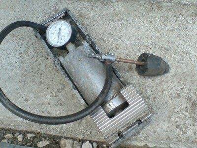

СообщениеДобавлено: Чт июл 16, 2009 12:18 pm
легко, берешь приспособление, которое создает давление 0,9 атм
Фотки, фотки давай приспособления, которым ты легко проверяешь свою крышку!!! :lol:
СообщениеДобавлено: Чт июл 16, 2009 12:29 pm
Фотки, фотки давай приспособления, которым ты проверяешь свою крышку!!!
я свою не проверял, просто поменял.

DenChugun, я хотел проверить, только не нашел где, и купил новую:)
СообщениеДобавлено: Чт июл 16, 2009 11:00 pm
Зачем тогда говоришь что нужно менять?
Я вот не люблю менять все на новое,по прихоти,а не по необходимости. И никогда этого другим не советую. Мой совет нужно проверять,нет возможности,тогда уж меняй,для уверенности. Но проверяется крышка легко,перед тем как новый радиатор ставить проверял свою такой приспособой:
Вот.JPG [ 248.96 КБ | Просмотров: 2366 ]
СообщениеДобавлено: Пт июл 17, 2009 12:44 am
потому что она стоит дешевле чем ее проверить (твоя приспособа не в счет). Если ты заметил, большинство случаев поломки радиатора - эта крышка. Так зачем рисковать 100 баксами + ОЖ, если можно для профилактики поменять крышку. Причем этот совет на многих форумах видел.
