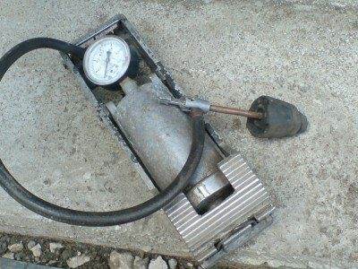

Я вот не люблю менять все на новое,по прихоти,а не по необходимости. И никогда этого другим не советую. Мой совет нужно проверять,нет возможности,тогда уж меняй,для уверенности. Но проверяется крышка легко,перед тем как новый радиатор ставить проверял свою такой приспособой:

Очень хотел бы посмотреть на сломанную крышку. Вернее на ту,которая выглядит как новая,но по каким либо причинам не работает. Очень все-же хочется понять,что-же там у всех ломается? Ржавчина и накипь не всчет
