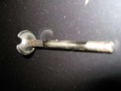

Я фоточку завтра выложу сюда с "поломанным" клапаном :) ,при котором компрессия была "0".

нашли поломку, оказалось прогорел клапон. большое спасибо.

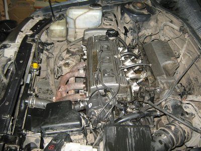

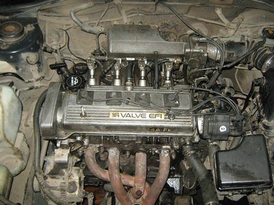

Тём,не в огорчение,не поленись,сделай и выложи фотки движка-поверь,тебе всё объяснят и покажут где и что и как,движки 1,6 двух видов:с системой LB и без оной,то бишь STD.

Машина завелась,был пересос. теперь другая беда,где-то в двигателе глухой стук.
Добавлено спустя 18 минут 39 секунд:
Вот что было с поршнем
гшпл.jpg [ 125.74 КБ | Просмотров: 6229 ]
Изображение 001....jpg [ 117.88 КБ | Просмотров: 6229 ]
Изображение 00711.jpg [ 57.75 КБ | Просмотров: 6227 ]

артем ваганов писал(а):
был пересос
Откуда он взялся и что это такое?
Если ты про фото 00711, то это клапан.

Ну да клапан,слова попутал))). Пока её маслали при сбитом зажигании,топливо накопилось лишку
