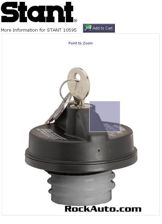

значит у тебя заводская :) , в таком месте найти пробку даже слепой сможет . В моем баке точно нету :ne_vi_del: :ne_ne_ne:
Комментарий к файлу: пробка горловины
