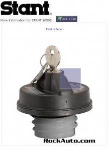

bastynda
Добавлено: Пн дек 07, 2015 6:16 pm |
| На доске почета |
Зарегистрирован: Сб апр 23, 2011 6:48 pm Сообщения: 1195 Откуда: Витебск Репутация: 48 [ ? ]
Машина: Carina_E
Двигатель: 4AFE\LB
R-tem писал(а): 90105-12116 значит у тебя заводская  , в таком месте найти пробку даже слепой сможет . В моем баке точно нету
| Вложения: |
Комментарий к файлу: пробка горловины
stant2.jpg [ 37.76 КБ | Просмотров: 8222 ]
_________________ Carina-E 1.6, ЛБ ,1997 wagon,МКПП Хочешь помочь взрослому - объясни. Хочешь помочь мастеру - не мешай. Хочешь помочь дураку - сам дурак. Продам лишнее(или поменяю) viewtopic.php?f=34&t=20740&p=675676#p675676
