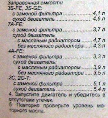

Странно у меня двигатель 7AFE. Масло 3л с небольшим, остатки использую на долив. Вопрос, это что так масло плохо сливаю что не влезает 4 л.
_________________ Carina E 1.8, 7A-FE,Темно-Зелёный, 1997,(England)
| Вернуться к началу |
voldemarik
Добавлено: Пт мар 27, 2009 12:01 pm |
| Человек-легенда |
Зарегистрирован: Чт дек 13, 2007 1:30 pm Сообщения: 8353 Репутация: 40 [ ? ]
XaMillion писал(а): Масло 3л с небольшим

на 4A-FE д/б 3,3л. в сухой двиг.- 3,5, с маслян.радиатором - 3,9
