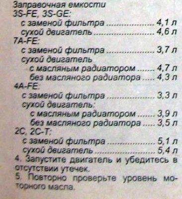

Странно у меня двигатель 7AFE. Масло 3л с небольшим, остатки использую на долив. Вопрос, это что так масло плохо сливаю что не влезает 4 л.
СообщениеДобавлено: Пт мар 27, 2009 12:01 pm
:shock:
17-1.jpg [ 75.02 КБ | Просмотров: 11533 ]

СообщениеДобавлено: Вт апр 07, 2009 9:47 am
Зарегистрирован: Вс мар 22, 2009 3:22 pm
Сообщения: 32
Откуда: Новоуральск (70км от ЕКБ)
на 4A-FE д/б 3,3л. в сухой двиг.- 3,5, с маслян.радиатором - 3,9
сливать на прогретом двиг. до 60 град., потом из поддона отсосать еще шприцом около 100-200мл
уровень мерять на ровной площадке ч/з 10 мин после заглушения.
:!: а то попрет изо всех щелей, сальников, фильтра, если жиденькое масло синтетика!
