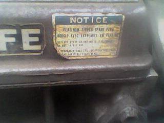

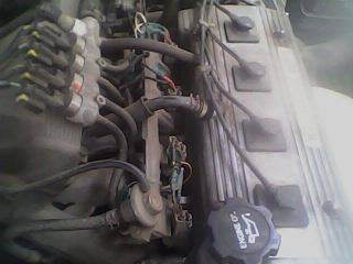

вот мой мотор
Комментарий к файлу: трамблёр

Комментарий к файлу: крышка клапанов
IMG0009A.jpg [11.77 КБ]

Комментарий к файлу: впускной коллектор
IMG0010A.jpg [14.36 КБ]
Комментарий к файлу: общий вид
IMG0011A.jpg [13.94 КБ]

DjSergeant
Как ни слова - вон на табличке написано платина

Свечи-платина Там где должен быть датчик(под т.экраном)-ЗАГЛУШКА.Стоит он в пр.трубе. Вопрс-чо за х. и какзаказывать зап.части Добавлю что есть борт.журнал где с 2007г расписано всё-даже балансировка.Вот как то так. ВИН 164АТК164000073104 Х\107 1993 пробег-438км

sergei.573 писал(а):
Подскажите что-нибудь
Фото неудачные. Могу только предположить, что головку с коллекторами поменяли с СТД на ЛБ. Что подсказать?
Как тогда с трамб. и кислород.датчиком?
Трамблер у тебя стоИт, а датчик (если СТД) может стоять перед катализатором, сверху его не видно, хотя и там могли накуролесить. Сделай скрепочную диагностику.
Какой получился движок ?
Сборная солянка - гибрид.
Но это только мои предположения. Фото поподробнее бы.
