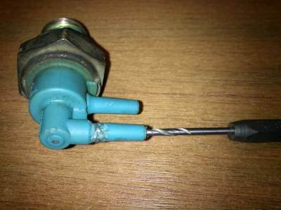

Биметалличесский вакуумный клапан. Любимая игрушка производителей Тойота и не только Сломанный штуцер лечится Шарим по полкам и радиорынкам, Измерив изначально внутренний диаметр канала и внешнюю часть. Что ищем? Обломки-остатки телескопической антенны с внешним чуть большим или равным внутреннему диаметру. Отрезам нужную трубочку и усиливаем излом изнутри Если утрачен штуцер Подгоняем трубку в размер и вклеиваем в корпус. Эпоксидка рулит. Пока сохнет трубка ищем стеклоткань Этап первый Пропитываем ткань в смоле и мотаем штуцер до нужного диаметра, прикинуть можно без смолы К стати начинать советую от клапана, трубочку сажаем на моменталку, а после высыхания начинаем с корпуса вяжем крест на трубку, потом мотаем, конус не получится, за то ровная трубка прочнееПосле высыхания добавляем 1-3 витка нити формируя буртик, если надо Технология то общая :) Вуаля, все работает!

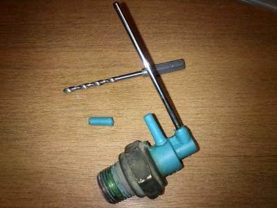

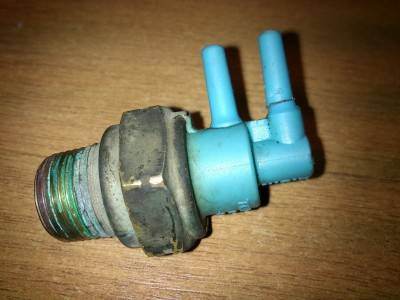

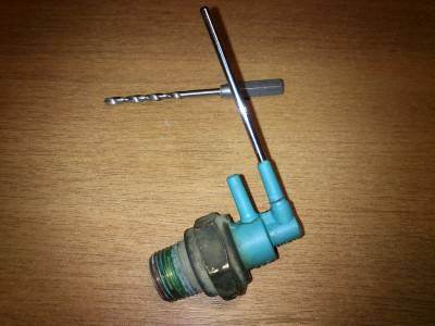

Ну да. Примерно так это и делается. Без эпоксидки, правда. Отломанный кусочек сажается на кусочек телескопической антенны (трубка предварительно разогревается и вплавляется в корпус) на моментальный клей, а потом подплавляется по периметру паяльнком. Пластик, правда, не очень хорошо плавится, скорее тает и горит.
Клапан_1.JPG [ 258.21 КБ | Просмотров: 4406 ]
Клапан_2.JPG [ 247.14 КБ | Просмотров: 4406 ]
Клапан_3.JPG [ 209.3 КБ | Просмотров: 4406 ]
Клапан_4.JPG [ 218.49 КБ | Просмотров: 4406 ]
Все верно, было бы желание и руки :ko_re:sha:

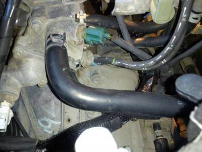

Амир Алимходжаев писал(а):
у меня со сломанного датчика антифриз не идет
Странно. Мы об одном и том же говорим? Вот оба датчика, напротив каждого патрубок с антифризом. Как так - из-под верхнего течёт, а из-под нижнего нет?
DSC06299_1.jpg [ 199.35 КБ | Просмотров: 4152 ]
