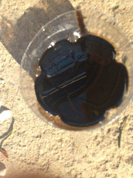

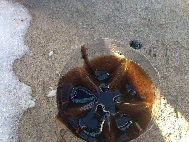

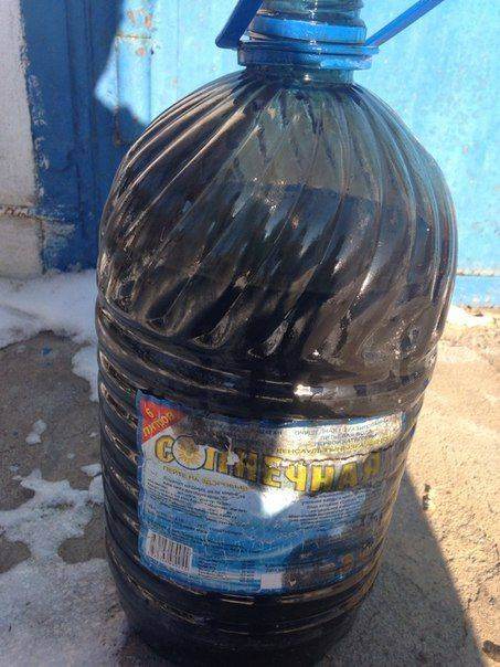

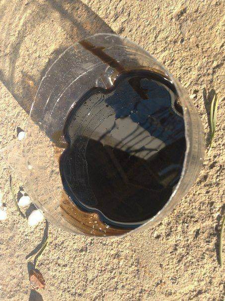

Сфоткай жыжу которую слил! ну посмотреть цвет какой? ТОЧНО 6 литров! мож кто долил 1 литр маслице
Брат кариновод писал(а):
Бутылка не полная .поразливал много пока сливал
AKNiTjxKanA.jpg [ 51.7 КБ | Просмотров: 2949 ]
71-lSCNwgfs.jpg [ 71.33 КБ | Просмотров: 2949 ]
ujK1msL3Mos.jpg [ 97.22 КБ | Просмотров: 2949 ]
I3Ad9bYy8mI.jpg [ 68.05 КБ | Просмотров: 2949 ]

Ну вы ближе к телу вам и решать, бензин это или антифриз других вариантов не может быть...

мне думается что бензин ....но на конечную инстанцию не претендую.

Попробуй поджечь небольшое количество,если с бензином,то должно пыхнуть.Где-то писали на форуме о подобном случае.

Мне кажется что оно красноватое,
