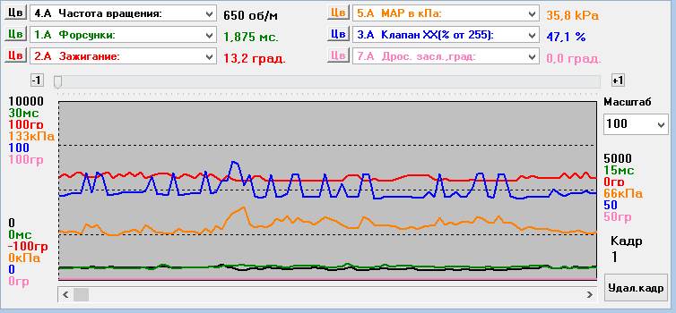

Выдержки.
Это нормальные холостые. Тут я чутка проехал по двору, остановился и поставил на парковку и чутка на холостых постоял.
Нормально.jpg [ 90.41 КБ | Просмотров: 2869 ]

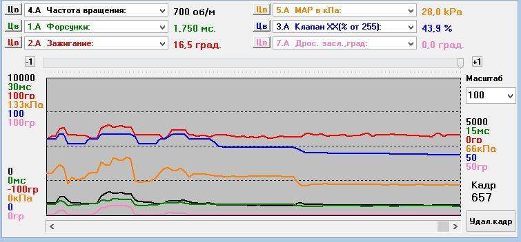

Заглушил двигатель. После завожу и его начинает колбасить.
Скачет.png [ 13.77 КБ | Просмотров: 2869 ]
Мои размышления. Если бы была проблема в топливном насосе значит упало бы давление в магистрали и комп бы основываясь на показаниях лямбды стал бы больше открывать форсунки, чтобы "долить" до нормальной смеси. Но "время форсунок" почти не меняется, совсем немного. А вот МАП и КХХ лихорадит. Возможно МАП дурит голову. Не думаю что при неисправном КХХ его бы шкандыбало. Также можно было бы грешить на лямбду, что она "бесит" мозги. Но тот факт, что бывают провалу тяги на ходу (как сегодня - жму тапку, а тачка не быстрее-не медленнее, бросаю педаль опять жмак на нее - поехала) исключает и лямбду и кхх. КХХ - потому что по сравнению с размерами ДЗ она капля в море и не может так влиять, а лямбда влияет на "качество" смеси, а не на ее количество.

Все, разобрался )))
Я себе ставил датчик кислородный БОШ 0 258 006 537 с подогревом. Подогрев работал через дополнительный резистор. Потом я его убрал и все было хорошо. Но поскольку у меня датчик стоит прям у двиги спустя некоторое время ему от избытка температуры стало плохо и он стал выдавать неверные значения. Вообщем вернул резистор и все стало хорошо.
