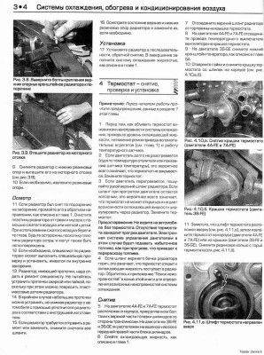

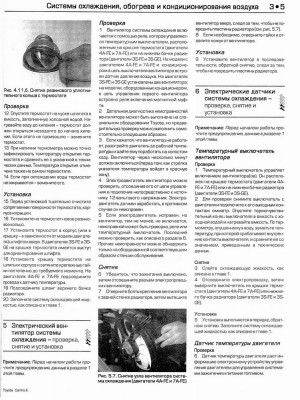

64 russ - изучай мат часть...
А еще лучше научись пользоваться поиском:
Замена термостата
Termostat_1.jpg [ 370.75 КБ | Просмотров: 1515 ]
Termostat_2.jpg [ 361.16 КБ | Просмотров: 1515 ]
