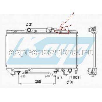

Треснул радиатор, сверху на пластмассе, только подьехал к месту назначаения , дымовалище из под капота повалил, я аж испугался немного.
на картинке обозначил где трещина
Вопросы:
1) Это надо полностью новый радиатор покупать?
2) Из-за чего это может быть?
У меня после НГ не работала печка( http://www.carina-e.ru/viewtopic.php?t=1582 ) , заменил термостат, на прошлых выходных заменил антифриз, заметил что шланг(нижний) какой-то надувшийся, заменил на этих выходных крыжку радиатора. Итог печка не работала, теперь ещё трещина сантиметра 4 сверху радиатора
image.JPG [ 14.4 КБ | Просмотров: 27588 ]

из-за чего не знаю, может сильно грел её долго (в пробке), хотя в Каринах перегрев-это редкость, у меня примерно там же была трещина, течь правда после пробки долгой появлялась, но немного, за неделю грамм 80-100 доливал, я и скотчем специальным клеил и что только на сервисе не придумывали, в итоге вылечил заменой радиатора :)

не грел. выехал из дома минут 20 назад , вёз катёнка к ветеринару, ехал аккуратненько, не спеша.
Добавлено спустя 1 минуту 25 секунд:
может ли это быть из-за того что нижняя трубка была забита?+ из-за этого и печка не работала?

рискну предположить, что после замены помпы, на мой взгляд дилетанта, по аналогии с тромбами в крови чела, после улучшения протока ОЖ через какое-то время с трубки оторвался кусок накипи и обазовал тромб в системе. А так, основное, что включает в себя Охл.система:
1. Радиатор(потек после)
2.Патрубки(скорее всего в них проблема)
3.Термостат(может он)
4.помпа(заменил-работает)
5. салонная печка(не работает после)
Эти элементы в порядке исключения и смотри.

у меня таже байда . треснул. я зачистил напильником ,обезжирил ,и поксиполом (эбоксидный клей )замазал . пока держит.

я так делал, ненадолго, регулярно процедуру повторять надо. Радиатор стоит 2500-3500, я з/п получил и купил. Надоело прыгать около нее с антифризом в руках :)

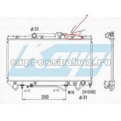

Аналогичная ситуация была у меня.
Т.к. на замену не было бабла, сделал по совету "дяди Васи".
На холодную.
Немного сливаешь антифриз, чтоб не просачивался в трещину.
Зачищаешь место трещины.
И холодную сварку наносишь.
У меня пол года ходит, до сих пор проблем нет.
А так, естесственно, лучше поменять.
Изображение Изображение

diablo напомнил
по поводу причины:
у меня как раз крышка залипла, и, похоже, в этом была причина.
