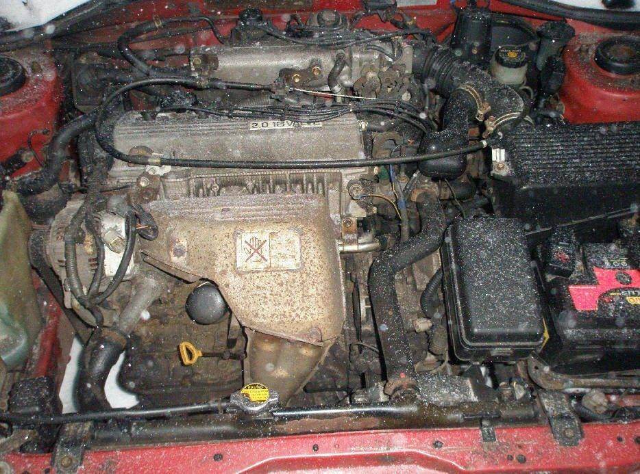

Номер двигателя в начале темы написан. За ремонт слесарюги частники за поддон 1000 р просят, замена сальника 2500 причем в автосервисе цена точно такая же. Закупать детали?
Комментарий к файлу: Снежек в Мурманске
207.JPG [ 198.69 КБ | Просмотров: 7709 ]

Не удержался....
Зачем брал? :o

Совсем плохо дело, думаете? Дорого взял, или ремонт дорогой? Я подумал, после диагностики, ремонт 15, а 145 тр. р. нормальная цена для карины. :shock:
