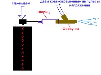

В общем сегодня целый день провёл на и под кариной. 1.Заменил топливный фильтр( стоит под капотом и меняется крайне неудобно) - результата ноль,в смысле улучшения и уменьшения провалов и дерганий нет. 2.Заменил сеточку бензонасоса.Всё вполне удобно и легко снимается и ставится обратно.Результат тот же,провалы на месте. 3.Снял форсунки,подключил питание от поворотника,с верху одел трубочку и налил в нее карбклинера. Увидел следующее все 4ре форсунки не распыляют жидкость,а просто капают.Затем дал питание с аккумулятора-результат то-же,то есть есть щелчок-форсунка открылась,но факела нет,просто периодически капают капли.ВОПРОС:так и должно быть без давления бензонасоса или же факел всё равно должен быть??? 4.В общем потом на 30 минут положил форсунки в очиститель,затем поставил обратно и собрал систему. 5.Результат произведенных работ: двигатель стал работать лучше,провалы уменьшились,рывков при движении почти нет,динамики ЯВНО прибавилось.Но есть одно но: сразу после первого запуска двигателя загорелся ЧЕК ЭНЖИН и периодически то появляется,то пропадает.Сделал самодиагностику, она выдала 31 ошибку! Что я сделал не так?

vasilverдавления в балончике вполне хватает для образования факела(если форсы чистые),а так-надо было после замачивания ещё раз промыть карбклинером Добавлено спустя 53 секунды: так ты просто в трубку наливал жижу!?Тогда какого факела ты ожидал?!

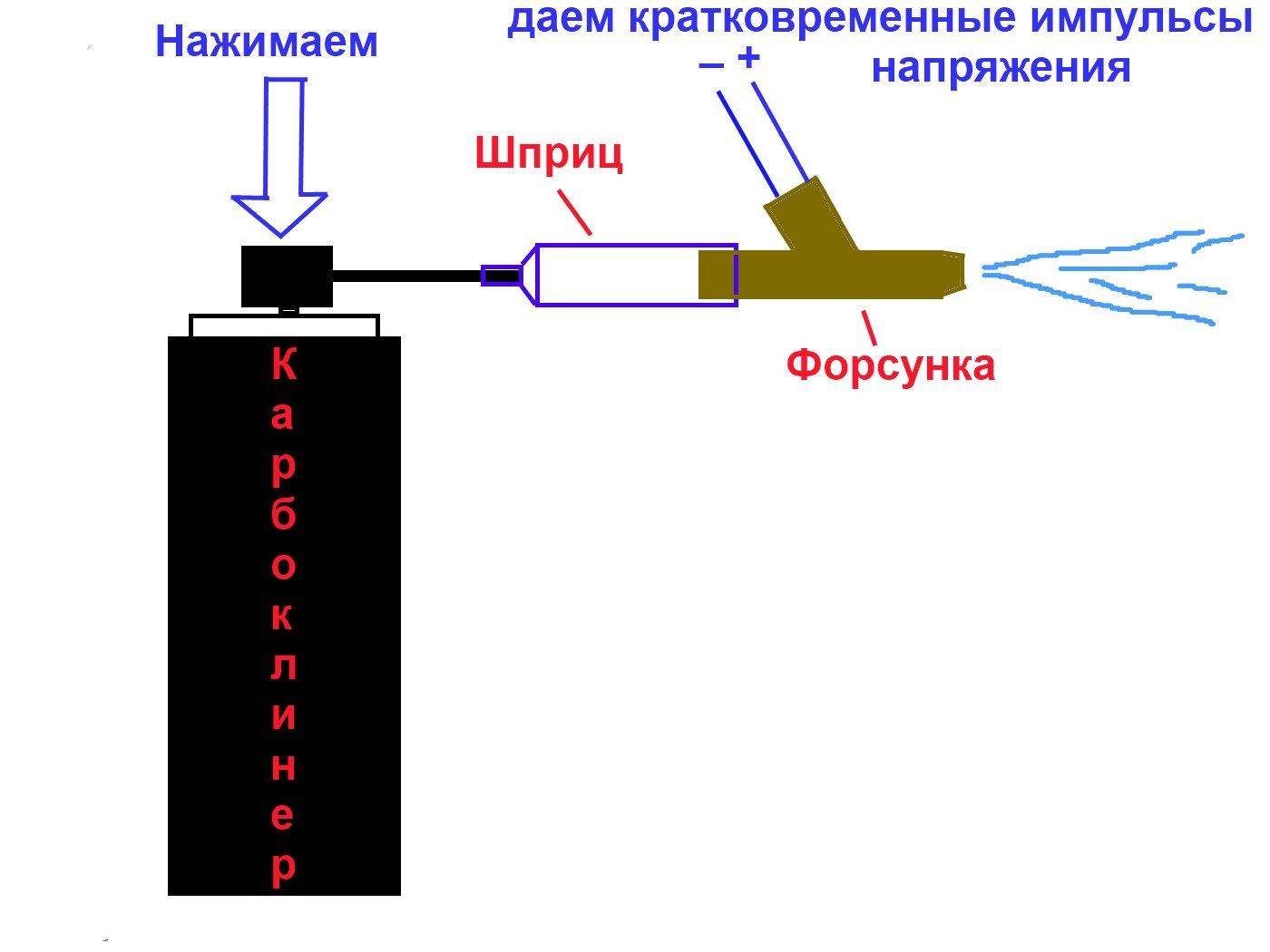

Вот набросал как должно это примерно выглядеть. Система баллончик-шприц-форсунка получается герметичная, нажимаем на кнопку баллончика и не отпуская подаем кратковременное напряжение на форсунку , я просто проводом одним касался об клемму акб

Только после сборки понял,что форсунка сама по себе не создает давления,а только открывается и закрывается.Придется ещё раз всю систему разбирать блин(
