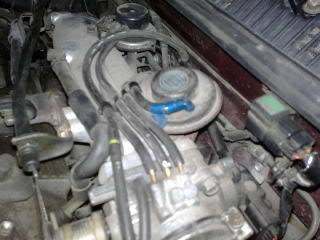

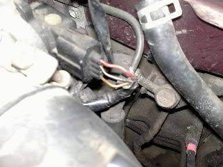

Была в другом сервисе на диагностике причина неисправность датчика дросельной заслонки.
И трубка ваккуумной системы лопнула.

http://www.exist.ru Toyota 89452-22090 Датчик
положения
дроссельной
заслонки 2 588,88.
Замена датчика и промывка клапана от
нагара в сервисе 1 700 + 500 повторная диагностика.
28062013407-001.jpg [25.47 КБ]
25062013399-001.jpg [29.23 КБ]
25062013396-001.jpg [30.37 КБ]
