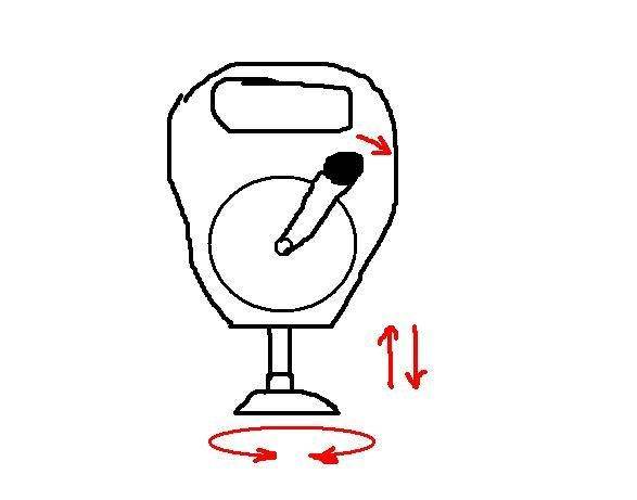

Vitek писал(а):
там не просто пристукивание, а именно притирка клапана вращением! Причем вращение хитрое - полоборота назад - оборот вперёд и так циклично повторяется, и при этом всём ещё и пристукивает! Основное здесь - именно вращение

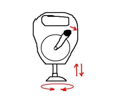

Ещё раз говорю: дело не просто в ручном вращении, а в механизме устройства. Я ручку крутил в одну сторону постоянно, а кинематика приблуды такая, что она это одностороннее вращение преобразовывала в возвратно-поступательное вращение с прихлопыванием!
Как-то так оно выглядело, типа древней дрели с ручным приводом. В эбонитовом корпусе и с присоской для тарелки клапана.
Приблуда для притирки.JPG [ 18.96 КБ | Просмотров: 8708 ]
