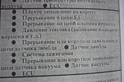

По одному из моих букварей,самая вероятная причина-плохое замыкание на корпус.Надо сделать хорошее :D
Остальное,что указано на фото,нужно тоже проверить.Ты датчик ищешь,уже уверен,что это он?
фото забыл :?
Добавлено спустя 1 минуту 36 секунд:
Ошибки обычно пишут по убыванию вероятности.
ошибка31.JPG [ 158.55 КБ | Просмотров: 1419 ]
фото забыл :?

Смотрел по своей машине,мой MAP тебе не подойдет.89420-20250,применямость - 3сфе,4афе,7афе,в обсчем 4с нету.Может,он и подойдет,но я про это не знаю,номер другой.
Фото,которое я прикладывал,было по 31 ошибке 4афе обычный.
