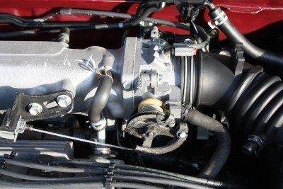

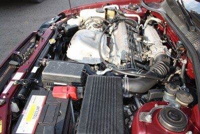

Систему рециркуляции я выкинул совсем так как на яповском коллекторе под неё небыло дыр, задействовал тока абсорбер вторую трубку заглушил, вот фотки недавно делал перед тем как мотор продать, если надо у меня остался блок дросельной заслонки взборе с датчиком и клапаном!

Красиво под капотом!  Вот именно такую ДЗ я и прикупил себе на днях. С приводом ясно , так и оставлю. А вот как со шлангами разобраться? Я так понимаю два "гриба" на коллекторе впускном , оба относятся к системе рециркуляции газов . С левого идут 2 шланга, которые подключаются к портам Е и R. При этом "букварь утверждает, что на порту R разряжение отсутствует всегда Зачем он тогда нужен?

На щёт букваря не знаю под рукой нет, но помню что там есть электромагнитный клапан под впускным коллектором Y-образный на одном конце фильтрик стоит сним завязка ЕГР, проверь где разряжение есть-Е туда и от клапана абсорбера шланг воткни а R-заглуши
