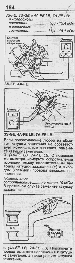

Сегодня пытался это сделать, но с начало решил замерять на холодную, сопротивления катушки и трамблера.
Только не понял как по букварю надо мерять в 3 пункте.

Проверь катушку, трамблёр. Останется, тока коммутатор. Ну и то, что не крутит стартер странно. Надо смотреть его.
1.6 4AFE Лб или нет непомню =) Помоему да
 Заголовок сообщения: Дергается, ели тянет
СообщениеДобавлено: Пн дек 24, 2007 2:05 pm
Трамблер и катушка (кроме последнего теста, у меня в этом месте - клемой провода высокого напряжения, находиться обычная пласмаска) по сопрротивлению вроде нормально, единствееное что,  мой тестер имееть погрешность, в режиме (0-200 Ом, погрешность 0,7-0,9 Ом), когда мерял первчиную оботку катушки, показывал около 1,1 Ом, если вычесть погрешность то получаетюся нормативные данные, надо будет еще нормлаьным тестером замерить.
