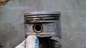

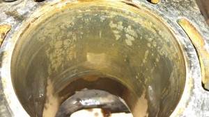

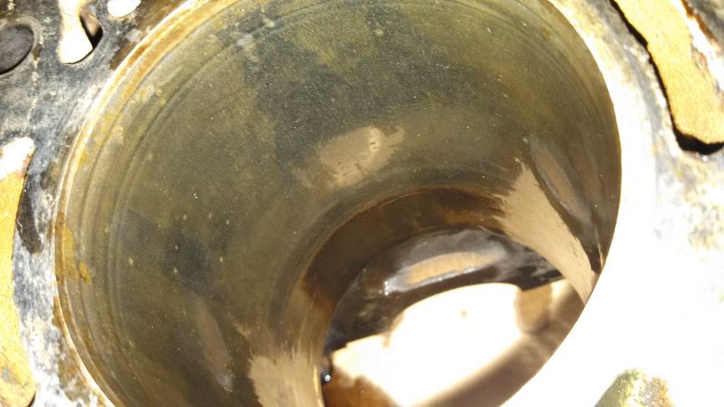

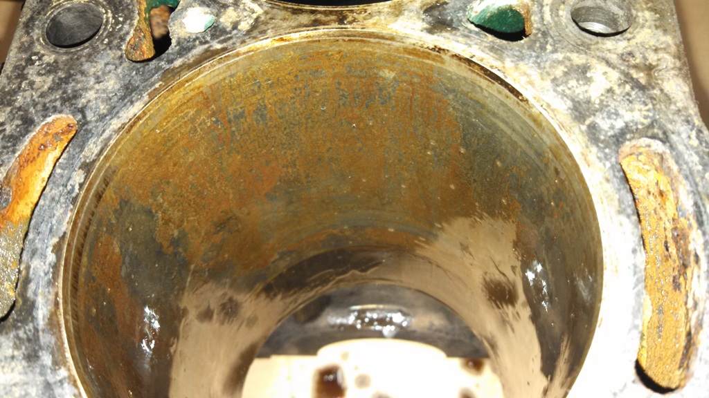

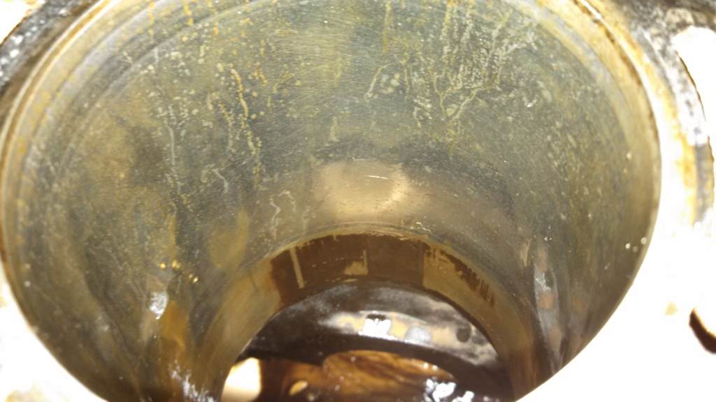

Палец в поршне вообще должен двигаться? https://yadi.sk/i/OEEKGoYC3EocnF
Если я левой рукой держу поршень, а правой шатуном делаю "вверх-вниз", то люфта нет. Пока не могу определится надо менять поршни или достаточно купить китайских пальцев?
На 1 фото какой-то хон видится, по остальным не понятно, может плохо сфоткалось :D

СообщениеДобавлено: Вт фев 28, 2017 9:35 pm
По фото все цилиндры ржавые. И думать по таким фото не о чем

MerTV разобрали двигатель еще недели 3-4 назад и машина стоит в холодном гараже, вот немного и заржавела
СообщениеДобавлено: Ср мар 01, 2017 1:33 pm
Цилиндры надо было обильно маслом смазать.

Thoron писал(а):
немного и заржавела
Смело снимай ДВС,покупай ремонтные поршня и в расточку. Хон можешь не искать ;)
Если соберешь так то литром на тысячу думаю не ограничешься
