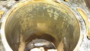

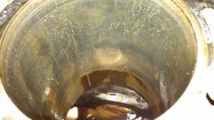

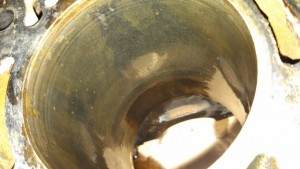

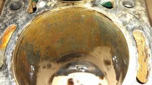

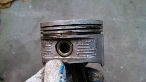

СообщениеДобавлено: Вт фев 28, 2017 9:24 pm
Сообщения: 718
Откуда: Сургут
Палец в поршне вообще должен двигаться? https://yadi.sk/i/OEEKGoYC3EocnF
Если я левой рукой держу поршень, а правой шатуном делаю "вверх-вниз", то люфта нет. Пока не могу определится надо менять поршни или достаточно купить китайских пальцев?
На 1 фото какой-то хон видится, по остальным не понятно, может плохо сфоткалось :D
1.jpg [ 157.99 КБ | Просмотров: 10427 ]
2.jpg [ 164.3 КБ | Просмотров: 10427 ]
3.jpg [ 192.11 КБ | Просмотров: 10427 ]
5.jpg [ 200.1 КБ | Просмотров: 10427 ]
6.jpg [ 228.24 КБ | Просмотров: 10427 ]
СообщениеДобавлено: Вт фев 28, 2017 9:35 pm
По фото все цилиндры ржавые. И думать по таким фото не о чем
СообщениеДобавлено: Вт фев 28, 2017 10:35 pm
Сообщения: 140
это точно... грустно на это смотреть...

СообщениеДобавлено: Ср мар 01, 2017 12:32 pm
Сообщения: 718
Откуда: Сургут
MerTV разобрали двигатель еще недели 3-4 назад и машина стоит в холодном гараже, вот немного и заржавела
СообщениеДобавлено: Ср мар 01, 2017 1:33 pm
Цилиндры надо было обильно маслом смазать.
СообщениеДобавлено: Ср мар 01, 2017 8:02 pm
Сообщения: 1166
Машина: TOYOTко
Двигатель: 1.8т
А также шейки коленвала!
СообщениеДобавлено: Ср мар 01, 2017 9:18 pm
Thoron писал(а):
немного и заржавела
Смело снимай ДВС,покупай ремонтные поршня и в расточку. Хон можешь не искать ;)
Если соберешь так то литром на тысячу думаю не ограничешься
