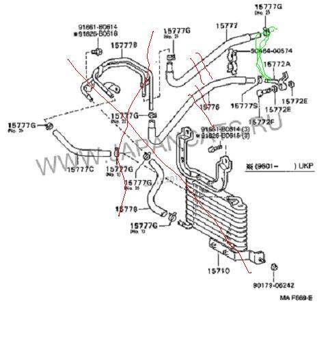

Напишу здесь,что бы новую тему не плодить.Можно ли убрать все эти шланги и соеденить одним коротким шлангом? Радиатора всё равно нет,а трубки сопливят.

По моёму вопросику подскажите пожалуйста,колечки(шайбы) уплотнительные уже купил,на днях планирую заняться. Хочу убрать все шланги и соеденить одним коротким. Можно литаксделать и не будет ли это вредно для масленной системы?
Мое мнение - не будет плохо, по крайней мере на зиму. Где то говорили, что для зимы данный тип охлаждения масла не совсем правильный.
