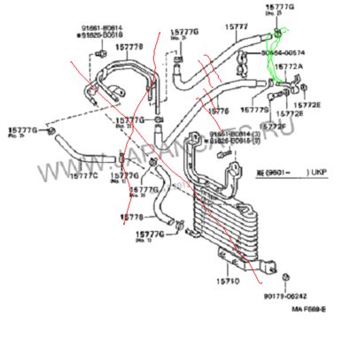

Напишу здесь,что бы новую тему не плодить.Можно ли убрать все эти шланги и соеденить одним коротким шлангом? Радиатора всё равно нет,а трубки сопливят.

EVGEN88 писал(а): при замене масла,когда фильтр выкручивают,оттуда вытекает немного. А бывает и много  Менял в сервисе масло, предупредил, дайте хотя б 5 минут постоять, что б масло с фильтра слилось. И подложите тряпку под фильтр, когда откручивать будете. Ага, со стеной разговаривал.  Облили пол блока, как на фото, на кафельный пол себе лужицу нехилую, и мне умудрились угол радиатора залить и выпускной  Дебилы!!!

По моёму вопросику подскажите пожалуйста,колечки(шайбы) уплотнительные уже купил,на днях планирую заняться. Хочу убрать все шланги и соеденить одним коротким. Можно литаксделать и не будет ли это вредно для масленной системы?

dimon 987 писал(а): Хочу убрать все шланги и соеденить одним коротким. Можно литаксделать и не будет ли это вредно для масленной системы? Мое мнение - не будет плохо, по крайней мере на зиму. Где то говорили, что для зимы данный тип охлаждения масла не совсем правильный.
