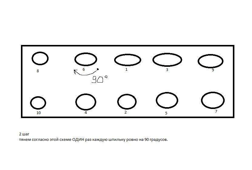

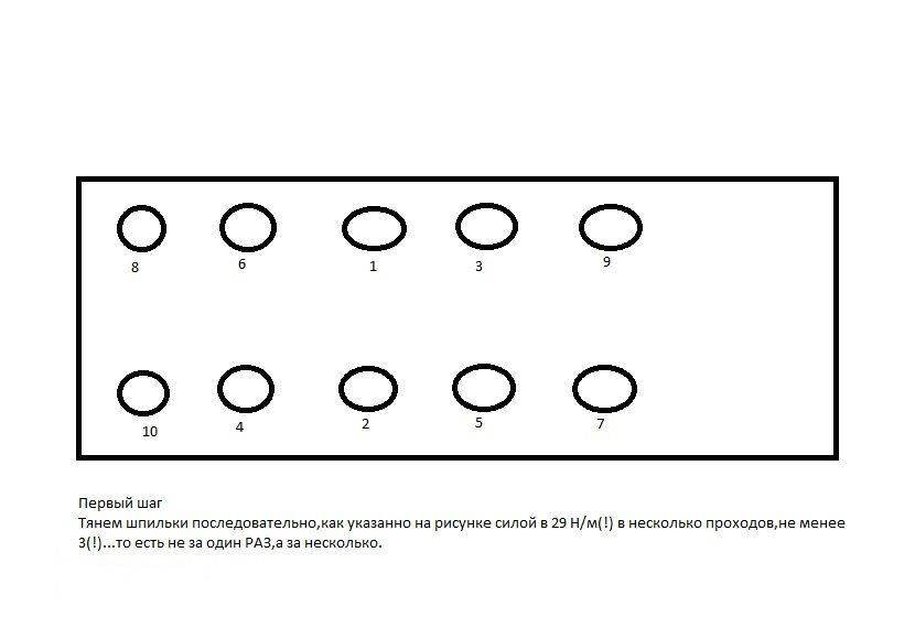

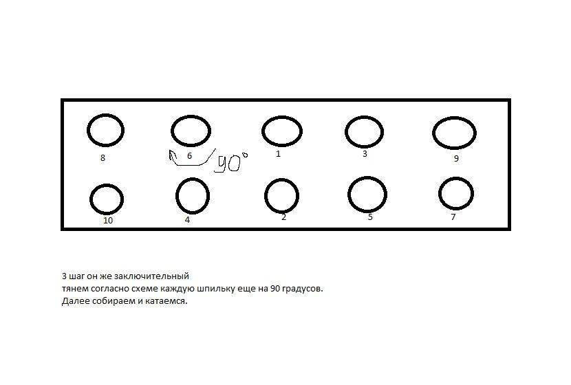

зачем?Есть правильный алгоритм в букваре,не надо там никаких финальных обтяжек.
Вот тему не могу найти....поиском перерыл,нет и всё тут :nez-nayu: .хлопнули что ли ее.
короче в этой теме я даже фотку прикреплял,как тянуть,сколько раз и какими усилиями.
:dr_ink:
a_berger писал(а):
прокладку под голову
советовать?я тебе советую ориджинал.
а сам я на викторе рэйнце :P
:D
Добавлено спустя 15 минут 21 секунду:
нашел :P
1 шаг
2 шаг
3 шаг
и всё.и не надо никаких финальный протяжек.
эти рисунки я сделал как из книги и сам точно также тянул.
работает по сей день!пробежал больше 30 тыков
НЕ ПРИДУМЫВАЙТЕ ВЕЛОСИПЕД!
ЗА ВАС ВСЁ УЖЕ ПРИДУМАЛИ японские конструкторы.

тоже виктор рейнз ставил, качество хорошее, там даже на картонке прокладки нарисовано порядок протяжки

На всякий случай. Согласись, когда тянеш с одинаковым усилием, больше шансов притянуть надежно, чем когда у тебя 1 болт затянут на 10кг, другой на 12кг. Ну ты понял о чем я. Разница в углу поворота составляет не более 10 градусов. Однако я не настаиваю.
Вот скажи: между 2 и 3 шагами сколько времени должно пройти? Я раньше только дизелям бошки крутил, делал выдержку 10 часов. Правдо там прокладко металличевское.
ПС: твоя схема нарисована на упаковке прокладки ГБЦ от Рэйнца.
